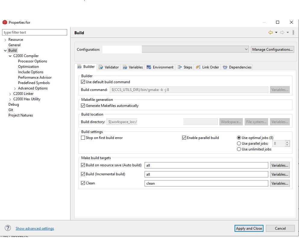

在 CCS10下、我无法获得用于28735项目的增量编译、即只有一个文件更改、但始终重新编译所有内容。  以下是构建设置:
我尝试取消选中"Use default build command"、并删除-k、以尝试解决此问题。  但是、即使在点击"Apply and Close"之后、当我返回项目属性时、-k 也已自动重新插入(似乎无法更改构建命令)。
请告知、
Robert

    [引用 user="Robert Wolfe1">CCS10下的28735项目无法获得增量编译、即仅更改一个文件、但始终重新编译所有内容。  以下是构建设置:
    此问题是否仅针对特定项目发生? 还是所有项目?
    I 尝试取消选中"Use default build command"、并删除-k、以尝试解决此问题。  但是、即使在点击"Apply and Close"之后、当我返回项目属性时、-k 也已自动重新插入(似乎无法更改构建命令)。

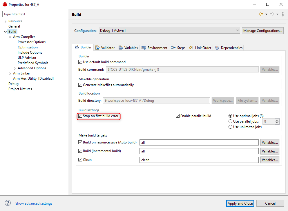

    GUI 中的设置将覆盖该值。 要禁用-k 选项、只需取消选中"Stop on first build error"选项:

    嗨、Ki。  所有项目都会发生这种情况。
    Robert
    P.S.  我能够按照指示移除-k。
    您是否尝试 清理工作区
    Ki、
    我尝试清理工作区。  事实上、我的工程中可能有一个编译后处理步骤、每次都会更新文件、大多数其他文件都依赖于该步骤、从而导致扩展的重新编译。
    Robert
