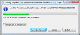

大家好!
我正在使用 CCS (版本:8.2.0.201809041400 ;内部版本 ID:N201809041400 ) 将 TI-txt 文件下载到使用 USB FET 的器件中。
 -1-我曾使用“运行/加载/选择要加载的程序”, 但没有发生任何事情(没有任何打开的项目:所有项目都在 Project Explorer 中关闭)
 - 2 -如果有一个打开的项目 、则"Run/Load/Select Program to Load"(运行/加载/选择要加载的程序)起作用、它允许我选择 txt 文件。 但下载失败。
 - 3 -尝试使用 elprotronic 软件下载 txt 文件,USB FET 都运行良好。
 - 4 -尝试使用来自 Texas 的 Gang 编程器下载相同的 txt 文件都可以完美地工作。
 -5 -调试打开的项目是完美的(但是它有一个不同的 txt 文件!)。
我是否会犯一些愚蠢的错误?
txt 文件格式是否有问题? 其中包括:
e2e.ti.com/.../QBNNb010001r050700.txt
    实际上、我从未尝试过通过 Code Composer 刷写图像、但查看其他一些 E2E 帖子、它应该可以正常工作。
    我通常只使用 Uniflash、也是 可用的云版本。   Uniflash 是 CCS 独立外形的编程接口。  您可以加载器件的目标配置文件、然后加载并刷写.txt 文件。
    这是否适合您?
    JD
