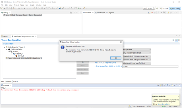

大家好、
我们的客户购买 了 TMDSLCDK6748、并尝试使用 XDS100v2连接 CCS。 但他遇到了以下错误。  导致此错误的原因是什么。
Danilo
    您好 Danilo、
    我在这里看到了多个问题。 第一个原因是客户使用"数据快照查看器"作为连接类型。
    其 CCXML 文件应如下所示:
    Ki
