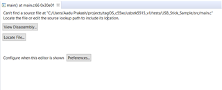

我正在尝试为 C5515 eZdsp 评估板运行 eZdsp_Sample 项目。 工程编译正确、但在调试时无法查看文件:
无法在"C:/Users/XX/XX/XX/usbstk5515_v1/tests/USB_Stick_Sample/src/main.c "中找到源文件

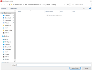

    “定位文件”按钮不会显示该特定文件夹中的任何文件。 请参见以下图片
    这是我收到的带有相关文件路径的错误消息。 单击"Locate File"并导航到该文件夹
    但是、当我导航到文件资源管理器中的实际文件夹时、它会显示以下文件:
    [引用 userid="486743" URL"~/support/tools/code-composer-studio-group/ccs/f/code-composer-studio-forum/1014055/c5515-example-project-debugger-issue/3747216 #3747216"]
    [/报价]
    这位于工程文件夹的"Debug"子文件夹中。 此路径与源文件的位置不同。 从上面的对话框中、请浏览到您在第二个屏幕截图中显示的源文件的位置

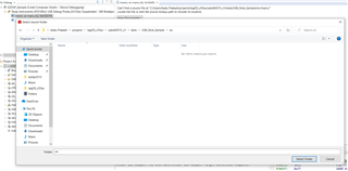

    啊、抱歉。 我采用了错误的屏幕截图。
    这是有问题的文件夹。
    这仍然是错误的文件夹。
    您需要浏览至:
    C:/Users/Aadu Prakash/projects/tagos_c55xx/usbstk5515_v1/tests/USB_Stick_Sample/src
    不是
    C:/Users/Aadu Prakash/projects/tagos_C55x/tests/USB_Stick_Sample/src

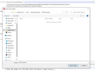

    好的、不确定这是如何再次发生的。 但这里是实际的文件夹。 它仍然显示为空:
    好的、这是正确的文件夹。 请注意、对话框要求您通过浏览器访问文件的位置。 'strC'是正确的。 如果您按下"选择文件夹"按钮、它将自动打开文件。
    啊、我明白。 但单击"Select Folder"后、消息不会消失。
    选择文件夹后、它应该已在编辑器中打开该文件。 没有发生这种情况?
    它没有。 我很困惑!
