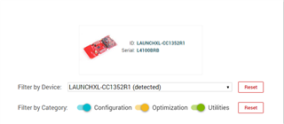

我在 CCS 中的 Resource Explorer 有一些问题。 我想将示例设计导入我的 CCS 工作区、但导入失败。
错误消息:
错误消息显示"与云代理通信时出错"
我的基本设置为:

    遗憾的是、没有、连接 launchpad 后、TI Resource Explorer 不会检测到我的板。
    按下"检测我的板"按钮时、我会得到以下错误

    一直在分析日志。 有一个疑问是、您的系统上可能运行了一些安全软件、阻止打开 WebSocket。 是否可以暂时禁用任何此类软件(如测试)、或将 ccstudio.exe 添加到例外列表中?
    此外、请提供您的 Eclipse 错误日志 /.metadata/.log

    您能否打开控制台、CD 至 C:\ti\ccs1031\ccs\ccs_base\cloudagent\、然后运行"ticloudagent.bat no_chrome"并向我们发送输出?  它应如下所示:
    Darian
    以下是输出:
    C:\ti\ccs1031\ccs\ccs_base\cloudagent>ticloudagent.bat not_chrome
    {"port":1082,"version":"4.10","buildVersion":"3125"}
    不是第一次尝试。 但现在我能够手动导入一个示例并进行编译。 好消息。

    这绝对是错误的。
    我将其跟踪到 Makefile 变量$(GEN_MISC_FILES __报价)
    由于我们要解决 Resource Explorer 和 Cloudagent 问题、我认为最好打开一个单独的主题。
    实际上、这可能解释了云代理也无法正常工作的原因。  CCS 实际上使用"cmd /c ticloudagent.bat no_chrome"运行 ticloudagent.bat 文件、该文件将接收您的消息。  该代码只需要.bat 文件的输出、而不需要额外的输出、它解释了为什么异常说没有看到{。
    我将提交一个 TT 以允许命令启动脚本输出、但至少我们知道问题是什么。

    如果有人过来、我必须禁用中的"自动运行"键
    "计算机\HKEY_LOCAL_MACHINE\SOFTWARE\Microsoft\Command Processor"
