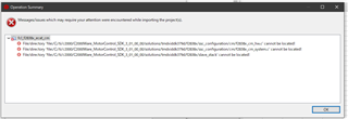

我对如何在 CCS 中导入工程有两个问题。
1.从所附的图像中、CCS 中导入的工程的所有文件都是快捷方式。
如何在 CCS 中将工程复制到工作区?
2.从附加的映像中,我收到一个错误,表示未找到以下文件。
・f2838x_cm_hw.c
・f2838x_cm_system.c
・Slave_stack
科基
    科基
    这些示例工程似乎设置为链接/引用源文件、而不是复制它们。  我将在 C2000团队中进行循环、以提供帮助。

    在该特定工程中、需要执行一些额外的安装步骤才能使用 EtherCAT 功能。 TI 不会分发从站协议栈代码、需要使用 EtherCAT SSC 工具生成从站协议栈代码。 我们在 f2838x_connected_drive_ssc_file_and_demo_setup.exe 安装程序中提供了一些配置文件和演示.out、该安装程序位于 solutions\tmdxiddk379d\f2838x\ssc_configuration\cm 中。 请按照 相关应用报告《EtherCAT 软件用户指南》中的步骤操作。

    您可以在 SDK 中打开.projectspec 文件、该文件告诉 CCS 如何创建工程、并对其进行编辑、让 CCS 复制文件而不是链接它们。 因此、在本例中、您可以找到 solutions\tmdxiddk379d\f2838x\ccs\sensored_foc\fcl_f2838x_ecat_cm.projectspec、并将要复制的特定文件的'action="link"属性替换为'action="copy'。

    我进行了上述更改、但一些错误未得到解决。
    我需要在下一步做什么?
    科基
    这些错误与我在几天前的消息中提到的情况有关-您需要安装 SSC 配置文件安装程序、然后使用这些文件生成从站堆栈并将其放入 solutions/tmdxiddk379d/f2838x/slave_stack 文件夹。
