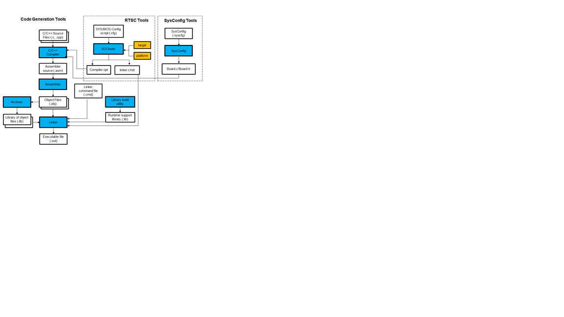

由于客户要求、我需要将 BIOS 移植到现有的 C2000Ware 工程中。 根据下面的代码生成过程、
我需要新的 makefile 来解析用于配置 SYS/BIOS 的*。cfg 文件、同时、makefile 还可以像以前一样构建原始 C2000Ware 源代码。
那么、我应该为此目的做什么呢?

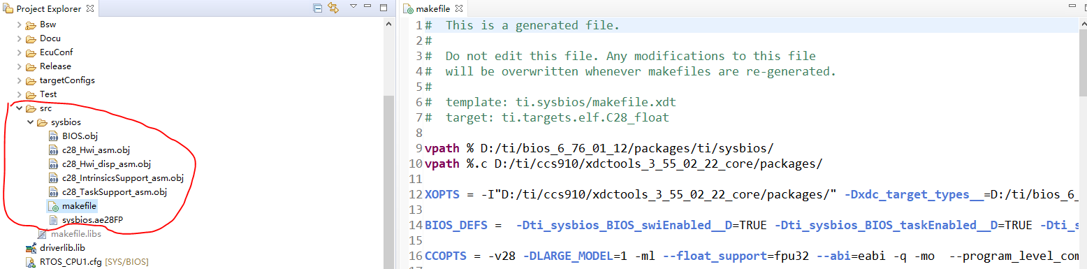

    当我尝试对包含*。cfg 文件的 RTOS 工程进行重新构建时、会自动生成"src"文件夹。 我的问题是如何更改"src"文件夹的输出路径?
    文件"makefile"也会同时自动生成、因此我不知道如何编辑它。
    谢谢。
    有关如何将 C2000Ware 与 SYS/BIOS 结合使用的详细参考、请访问 :https://e2e.ti.com/support/microcontrollers/c2000/f/171/t/773407?RTOS-TMS320F28379D-How-can-I-use-C2000Ware-library-with-SYS-BIOS-
    有关如何重新定位'src'子目录的步骤在此处进行了说明: https://e2e.ti.com/support/microcontrollers/c2000/f/171/t/773407?RTOS-TMS320F28379D-How-can-I-use-C2000Ware-library-with-SYS-BIOS-
    在关注这两个线程时、您不必编辑 makefile。 建议不要编辑自动生成的 makefile 文件。

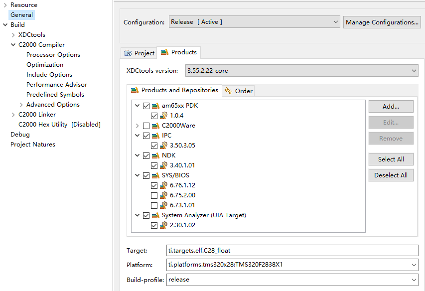

    首先、在之前的 C2000Ware 工程中、我新建了一个 RTOS_CPU1.cfg 文件、并从前面提到的 RTOS 工程中相同类型的文件中复制内容。
    其次、我更改了当前 C2000Ware 工程的编译器选项、请参阅 RTOS 工程的设置。 只需以下图示例:
    第三、我更改了链接器配置文件(cmd)、它指的是 RTOS 工程中的链接器错误和 cmd 文件。

    由于需要正确地混合使用各种配置(例如、包含路径、自动生成的 cmd 文件等)来使工程正常工作、因此我们强烈建议从现有 SYS/BIOS 工程开始并在其上面添加 C2000Ware。
    您提供的步骤看起来正确。 但是、可能缺少未显示的配置、从而导致工程无法正常工作。 因此、您是否遇到了可识别项目设置中任何差距的错误? 我还建议将您当前的配置与现有 SYS/BIOS 工程的*。cfg 文件交叉参考、以查找任何间隙。
