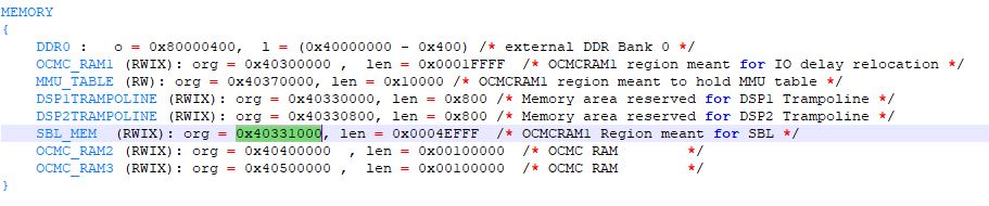

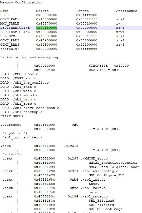

    大家好、我已经完成了您提到的命令、但它仍然不起作用 映射中提到的加载地址 SBL_MEM 是
    链接器文件中提到的地址也是
    请查看

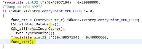

    我遵循了您提到的内容、但我认为问题在于输出文件的大小太大、超过800KB、程序执行在 SBL 中的 UART 打印处挂起、我认为这是由于内部存储器不足、 我刚刚在  SBL 中的 func_ptr ()行中注释了 UART printf 的部分及其成功输入的部分,并通过切换与下图类似的 LED 来确认。
    现在的问题是它没有进入应用程序(应用程序映像),请建议如何继续。

    您好、Sreenehari、
    您是否检查了 func_ptr 的值? 它是否与您的应用程序入口点匹配? 如果是、您能否单步进入 func_ptr?
    在无法转到应用程序后、 如果您停止 CPU、它会在哪里停止(PC 值)?

    您是否检查了 func_ptr 的值? 它是否与您的应用程序入口点匹配? [/报价]

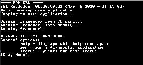

    我已经检查了与应用程序入口点匹配的 func ptr (启动地址0x80000294, 我的应用程序映像是您的默认测试映像,它来自位置:   C:\ti\processor_sdk_rtos_am57xx_6_01_00_08\prebuilt-sdcards\idkAM571x\sdk_card_img )。
    [引用用户="Ming Wei"]
    如果是、您能否单步进入 func_ptr? 在无法转到应用程序后
    我可以按照您之前提到的步骤进入应用程序。 我将其与工作中的评估板进行了比较,注意到应用程序映像 始终悬挂在地址0X80000330 上,但此时在评估板中给出了:
