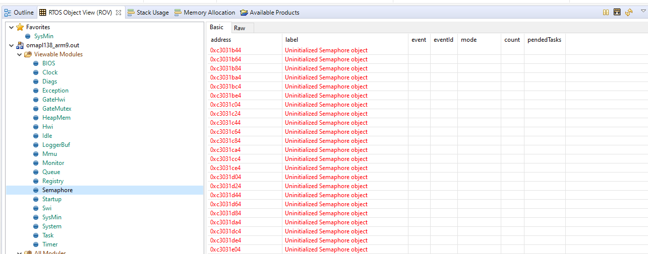

我将 MityDSP-L138与 PROCESSOR-SDK-RTOS-OMAPL138 (Windows 10)搭配使用。 我想使用 SYS/BIOS 6.76处理内核 ARM9和 C67x。
C67x 没有问题、但 ARM 有下一个问题:
加载到存储器程序后、从地址0xC303AD24开始。
当我在 ARM9中运行程序-程序在 BIOS_start()之后挂起时、空闲循环开始并执行100 - 1300循环(JTAG XDS100v3将程序下载到存储器后、该循环是恒定值)。
之后(100 - 1300个循环)、ARM9可以手动运行(程序调试计数器停止进入空闲循环)、并在未定义符号的部分开始运行(例如地址0x00082BC4)。
发生什么事了? 我怎么了?
在我运行 ARM9后、我无法连接到 C67xx。
它可能是程序存储器还是数据存储器重叠?

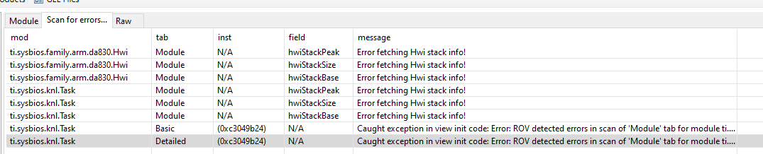

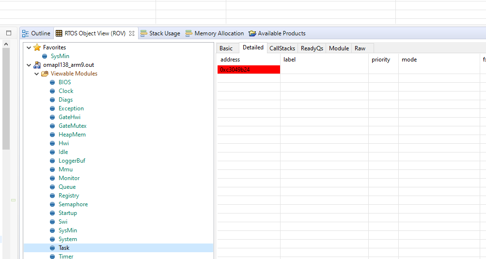

    请分享您正在使用的目标配置以及您尝试运行的示例。 连接到 ARM 和 DSP 内核时、还请在控制台上共享 GEL 输出。
    您还可以检查 ROV 是否存在任何错误。 Tools > ROV Classic / Runtime Object View > BIOS > Scan for Errors。

    ROV 错误:

    运行 ARM 程序时、您是否看到闪烁的 LED? 其他示例是否起作用?
    不清楚这些 ROV 错误是实际错误还是红色错误、您能否尝试增大堆栈大小以查看其是否有用?

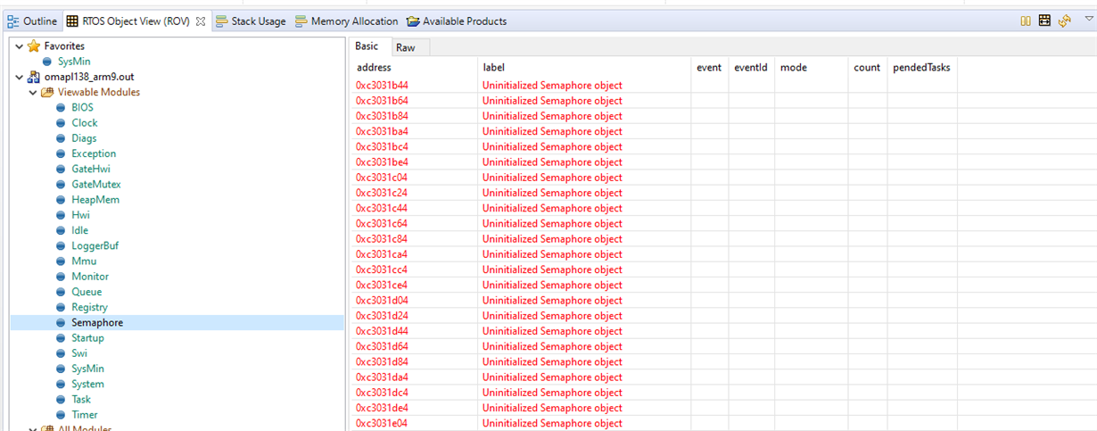

    我觉得 GPIO_LedBlink_lcdkOMAPL138_armTestProject 中很奇怪、在执行函数 BIOS_start()之前、我看到了下一个奇怪的东西。
    信号量对象太多。
    对于其他器件、一旦 fogot 初始化信标、项目也缓存。 但是、如果 OMAP-L138器件的项目很简单、我不使用信标。  对于其他器件、一旦 fogot 初始化信标、项目也缓存。 但是、如果 OMAP-L138器件的项目很简单、我不使用信标。
    我觉得也很奇怪。
    我尝试了几乎所有的示例和测试-都不起作用。  在 BIOS_start()之后会出现 Trobles。 我不知道解决这个问题。
