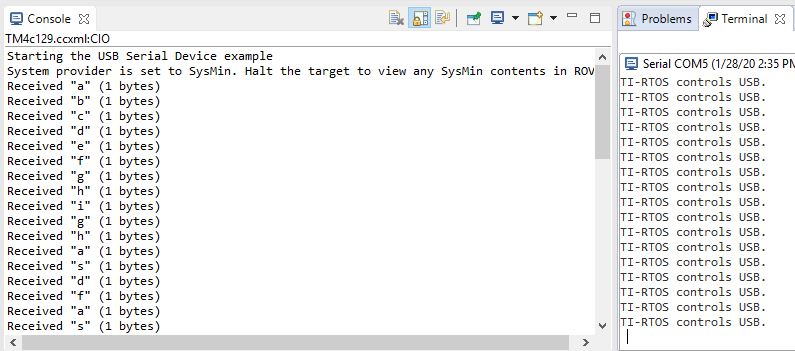

     我 按原样运行 usbserialdevice_EK_TM4C1294XL_TI 示例、看不到任何断开连接。 您是否按原样运行了示例?
     下面是我看到的内容。 我将在"Terminal"窗口中键入一些字符、这些字符将显示在"Console"窗口中。 我看不到任何断开连接。
