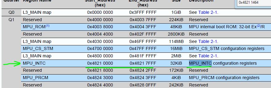

    我刚才通过打印计算了物理地址、即0x48211464 (intrNum=65 (McSPI1_CH0))。 但我无法在 您 的 TRM 中找到该地址。
    Shan Muhammad
    好的、感谢您提供地址。 这是 MPU_INTC 地址空间。

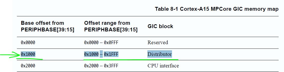

    然后我转到并查看了 Arm 文档、偏移量0x1000是通用中断控制器(GIC)分发器
    [引用 user="Arm doc"]
    [/报价]

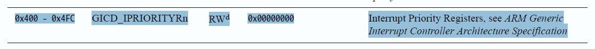

    然后、在分配器寄存器@偏移量0x464中、看起来您已经命中该寄存器。
    [引用 user="Arm doc"]
    [/报价]
    我试图带您浏览并展示我是如何调查此地址的、但我自己不太熟悉 Arm 文档、因此希望您能从中了解。
