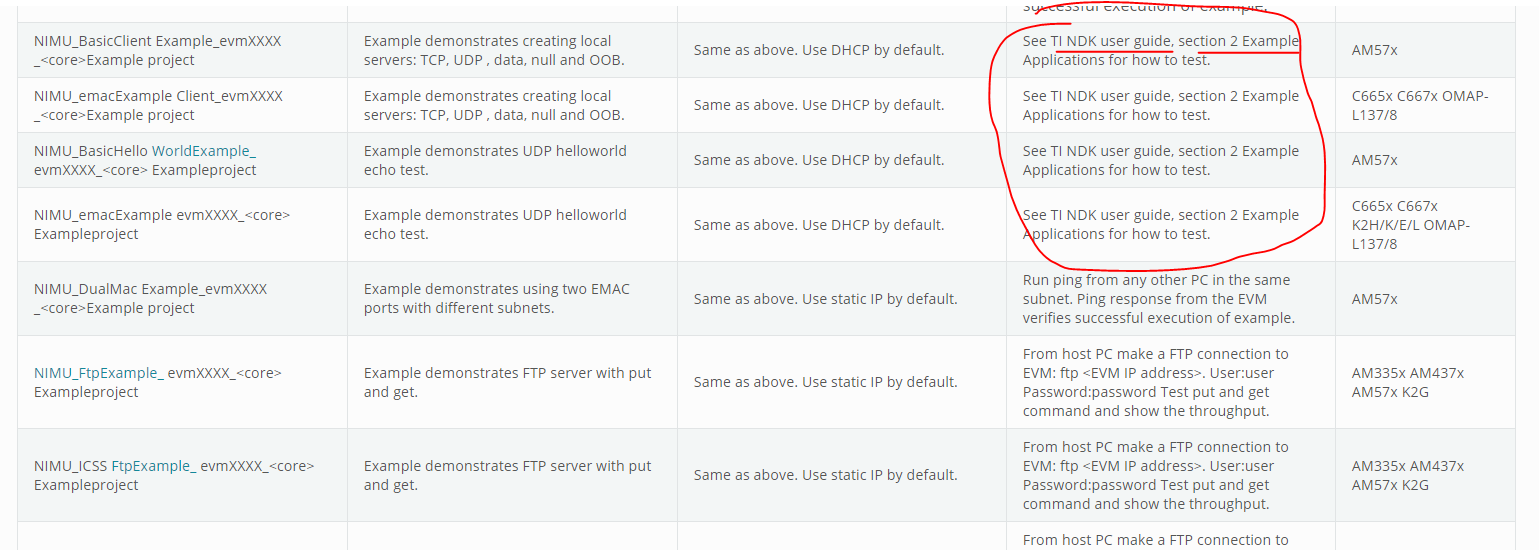

1.我的主板为 idkAM5728,PDK 为0401
2.我想测试 NIMU_BasicClientExample_idkAM572x_armExampleproject 示例、并阅读  Processor SDK RTOS 06_01_00_08中的文本
我还可以访问 spru523k.pdf
TI 网络开发者套件(NDK)
用户指南
但我仍然不知道如何测试上述示例。 你能给我一些理想吗?
    您是否能够构建 NDK 示例?  有一个脚本将构建所有示例(详细信息如下: http://software-dl.ti.com/processor-sdk-rtos/esd/docs/06_01_00_08/rtos/index_Foundational_Components.html#id162)。
    在构建示例之前、请从脚本位置检查"构建 NDK 示例"、并在"NDK 示例描述"部分检查必要的 IP 地址配置。
    成功构建示例后、您可以加载相应的二进制内核。  如果您不熟悉该过程、请查看此处: http://software-dl.ti.com/processor-sdk-rtos/esd/docs/06_01_00_08/rtos/index_overview.html#steps-to-run-example-and-or-unit-test-projects-on-c66x-a15-target

    1、NIMU_BasicHelloWorldExample_idkAM572x_armExampleproject
    创建一个服务器、然后我可以 ping IP
    2、 NIMU_BasicClientExample_idkAM572x_c66xExampleproject
     您能告诉我项目创建了什么以及如何测试它吗?
    感谢您的耐心、我将能够在一天结束前与您再次联系。
    Mike
    对拖延表示歉意。
    NIMU_BasicClientExample_idkAM572x_c66xExampleproject 演示了多种网络服务:Telnet、HTTP、DHCP 客户端、DHCP 服务器、NAT、 DNS、TCP 和 UDP 回显服务器。
    源代码如下所示: C:\ti\pdk_am57xx_1_0_16\packages/ti\translation_NDK\Nimu\examples\client\src
