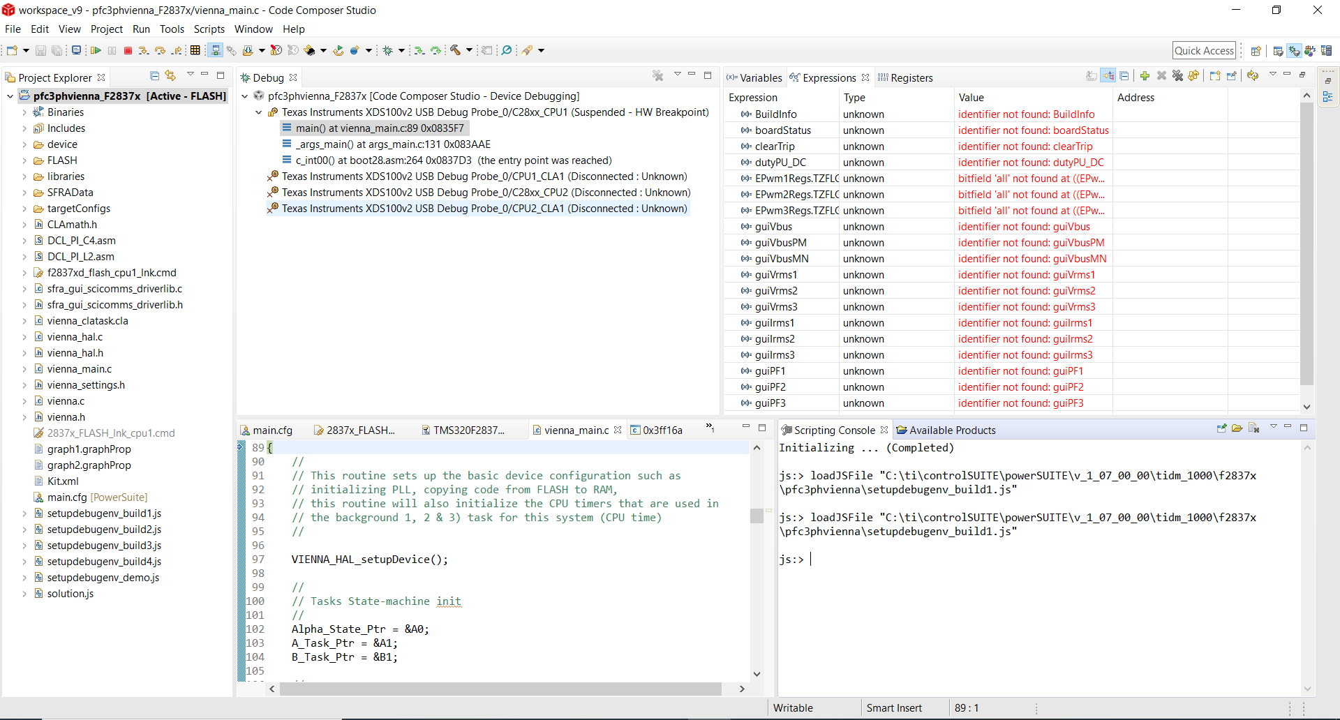

大家好、

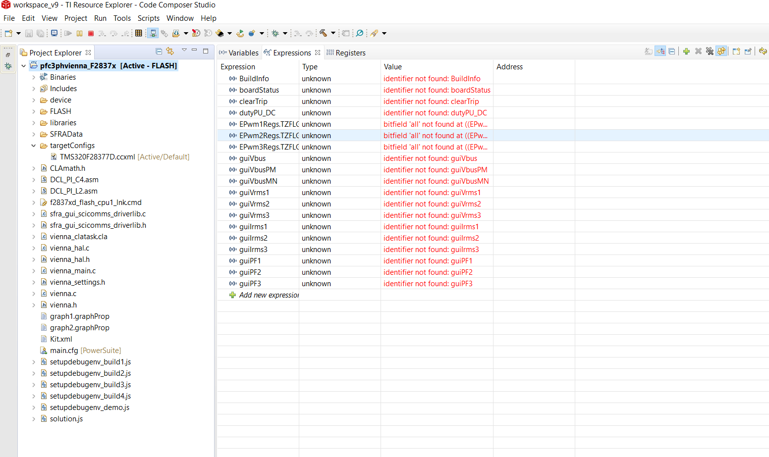

遵循设计指南 TIDM-1000并尝试连接调试器时、表达式变量显示未找到的标识符值:[示例表达式名称]。
我们已通过基本配置设置(在.ccxml 文件中)验证 JTAG 连接已成功建立。 相信我们的硬件配置正确、我们无法理解为什么在表达式查看器中找不到变量。 我们正处于固件入门(TIDUCJ0F - 2016年11月)的步骤6.4.1.3设置调试环境窗口中。
    您能否重试步骤6.4.1.2、当您在 main 处暂停时、运行 js 脚本并查看是否存在相同的问题。 如果是、请提供调试视图的屏幕截图、其中显示了与下面相同的视图。 打开"Debug"视图非常重要(我看到在您的环境中将其最小化)

    我还注意到、变量名称与我在文档中看到的名称不同。 您运行了哪个 js 文件? 您使用的是什么版本的 C2000Ware?
    您好 Ki -非常感谢您的及时响应。
    为回答您的问题-我们使用的是 C2000Ware 2.01.00.00以及更新最新版的 CCS 环境。 我们使用的.js 文件是  setupdebugenv_build1.js
    在下面、您可以看到我们的 IDE 在 main 处的断点处的屏幕截图。 当我们在 TMS320F28377D.CCXML 中测试连接时、连接是我们的 XDS100v2 USB 调试探针、并且我们的板或器件作为28377D 进行检查、测试文件成功运行、未返回错误。 但是、在此过程中、我们没有、也没有注意到 A:D3或 A:D4 LED 已点亮。

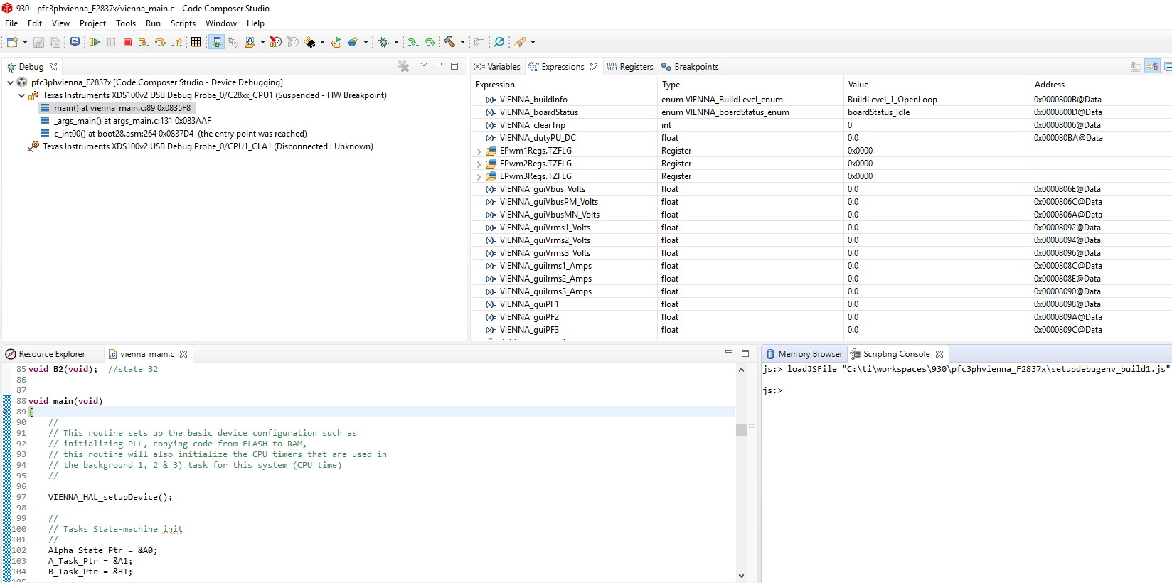

    在我们的项目资源管理器下、在顶部目录旁边、我们应该看到"[Active - RAM]"或"[Active-flash]"吗? 我们注意到、当我们通过 TI Resource Explorer 加载项目时、如步骤6.1中所述、我们会看到"Active-Flash"、但当我们通过 File < Import 加载 pfc3phvienna 文件夹时、它会显示 Active-RAM。 当加载 Active RAM 时运行它、表达式中的变量实际上显示了值、并且没有显示任何错误。 但是、变量名称与上面显示的变量名称仍然不同、并与下面屏幕截图中显示的变量名称匹配。 当通过6.1中列出的步骤运行导入的文件时、我们将看到下面的屏幕截图。

    [报价用户="Aiden Kravitz"]我们使用 的是 C2000Ware 2.01.00.00[/报价]
    在屏幕截图中、您运行的 js 文件来自 controlSUITE 的旧版 powerSUITE。
    您可以尝试使用项目文件夹中的 js 文件吗?
    这达到了目的。 非常感谢。
