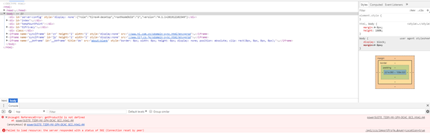

我遇到 了与 https://e2e.ti.com/support/tools/ccs/f/81/t/830492中记录的问题完全相同的问题、但是我的'localhost:8765'显示了不同的结果。
如上一个帖子所示、我遵循了故障排除指南、如下所示:
问题阶段:
文件位置:
HTML 站点:
我还上传了以下所有图片 :https://imgur.com/a/9hAkGpn
    更新了:更高分辨率的 HTML 错误可用@ https://imgur.com/a/tuIKWZT
    更新了:略有不同的错误消息@ https://imgur.com/a/NtQQwFu

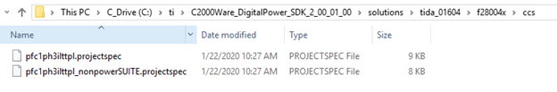

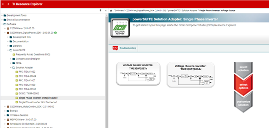

    好的。 因此、我开始深入探讨这个问题、并意识到"选择选项"页面只需将所需的项目导入到工作区中即可。 作为一种权变措施、我只需找到评估板 CCS 工程的位置(在 C2000示例下)并将工程手动导入到 CCS 中。
    我在这方面似乎很成功、因为主要的 GUI 功能正在导入的工程中工作(请参阅 https://imgur.com/a/4tGbGTn)
