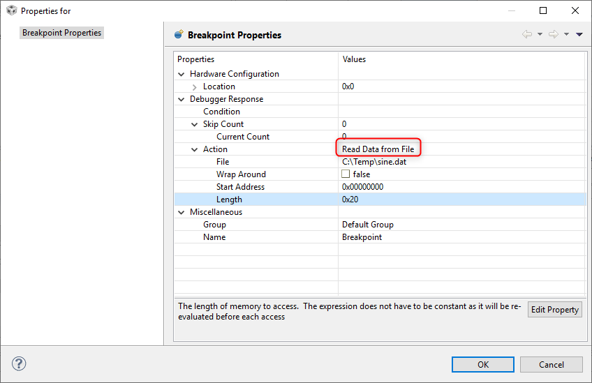

    我希望了解如何将 CCSV3.3中显示的步骤转换为 CCSv5。 假设我没有 CCSv3中的项目-也就是说、我只有代码 volume.c、volume.h、load.asm 和文件 sine.dat。
    感谢你的帮助。
    何塞
    我建议查看 CCS 用户指南、了解断点、文件 I/O 和图形的方式:
    断点: https://software-dl.ti.com/ccs/esd/documents/users_guide/ccs_debug-main.html#breakpoints
    图: https://software-dl.ti.com/ccs/esd/documents/users_guide/ccs_debug-graphs.html
    至于文件 I/O、整个探测点概念已集成到断点功能中。 因此、您只需设置一个断点、探针将指向该断点、并将断点属性设置为"从文件读取数据"、如下所示:
