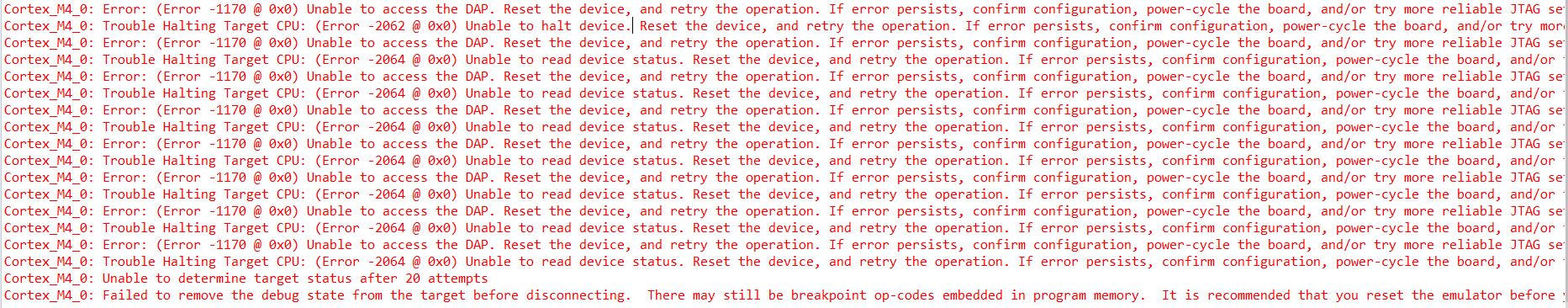

我有以下问题。 一个特定的程序总是以如下所示的错误消息停止。 我已删除所有断点。 我意识到、当闪存另一个程序时、问题不会出现。
该程序构建于 Project Zero 示例之上、该示例使用时间数字转换器集成了传感器控制器、并通过蓝牙发送数据。
这里的错误可能是什么? 是否有任何解决方案?

    此错误通常由调试探针和目标板上器件之间的断开连接引起、下面的调试 JTAG 页面中显示了一些故障排除技巧:
    https://software-dl.ti.com/ccs/esd/documents/ccs_debugging_jtag_connectivity_issues.html
    如果您同时进行 UART 通信、则存在与此方案相关的未解决错误(EXT_EP-9768)-在下面的签名中检查其在链接 SIR 中的状态。

    我发现问题是将传感器控制器代码集成到 Code Composer Studio 中。
    我使用 HWI 读取传感器控制器内存、这使我遇到了上述问题。
    现在、我更改为用于集成传感器控制器的 SWI。 现在工作正常。 但又出现了另一个问题。
    我也使用 SWI 作为周期性时钟、它通过蓝牙发送数据。 我想、如果不发送数据、一切都正常、但如果我切换时钟、程序会像以前一样再次显示错误。 我认为必须有一个优先问题。 如何更改其中一个中断的优先级? 在特定时间点或特定频率下发送数据的另一种方法是什么?
    我认为、较高的优先级是将 AUX RAM 中的所有数据复制到主 RAM 中、发送数据只需在下一次复制操作之前的一段时间内发生。
    我希望有任何解决办法。

    仍在寻找问题的根本原因。 简而言之、所发生的情况是 VDDR 欠压导致器件复位。 我现在想弄清楚的问题是您为什么要获得它。 它似乎未连接到 SC 或 BLE、但这两者的这种特殊组合。

    本周末结束了我的最新测试、结果是分开的。 这似乎与所涉电路板上的电源有关、而不是与代码有关。 简而言之、我只能在连接调试器并由同一电路板供电时看到问题。 一旦电源来自另一个电路板(断开3V3跳线并将3V3中的另一个 LP/电源连接到芯片)、这似乎不是问题。

    我发现导致错误的原因。 传感器控制 器使用时间数字转换器来测量基于 RCOSC 时钟的96MHz 时间。 该时钟也用于 TI-RTOS、因此程序已崩溃。 使用 XOSC 时钟时、一切工作正常。
    在技术参考手册 Manuel 第19.4.5.1部分中、提到两个器件都使用相同的时钟。
    www.ti.com/.../swcu185d.pdf
    如果在 Sensor Controller Studio Manuel 中也提到这一点,那将会非常有帮助。
