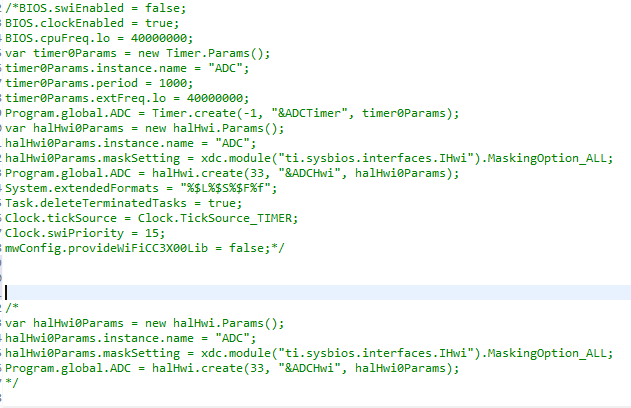

我的问题是不断改变价值、如下图所示。
我作为参考购买的项目链接: https://github.com/ussserrr/maglev-ti-rtos
代码:
empty.cfg
    我怀疑的问题是您将 ADC 设置为执行连续转换,然后在中断例程中调用 ADCSequenceDataGet ()。 假设 ADCSequenceDataGet ()将只读取两个样本。 但是、由于下一次转换已经开始、有可能已经有第三个采样被放入4级 FIFO 中。 ADCSequenceDataGet ()将读取全部三个样本。 在下一个中断上、CH15将是缓冲器中的第一个采样、而 CH7将是第二个采样。
    一种简单的解决  方案是使用 ADC_TRIGGER_PROCESSORIN 而不是 ADC_TRIGGER_ALETONSE 调用 ADCSequenceConfigure、然后在您读取之前的结果后在中断例程中重新启用 ADC 序列。
