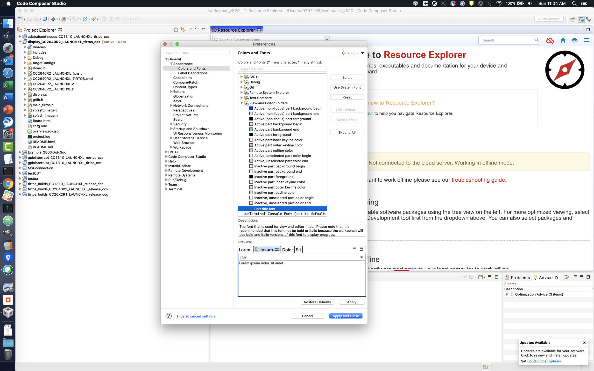

    如果您希望在 macOS 缩放设置中使用小字体设置、但希望"tab"标题字体更大、您可以在此处更改:
    您可以将其设置为如下所示:

    感谢"字体自定义"选项卡、这很有帮助。 我还发现有一个对话框字体设置。 现在开始看起来更可行。
    如果其他项目太小、请告诉我、我可能会在首选项设置中找到它们。  导航这些设置可能具有挑战性。
