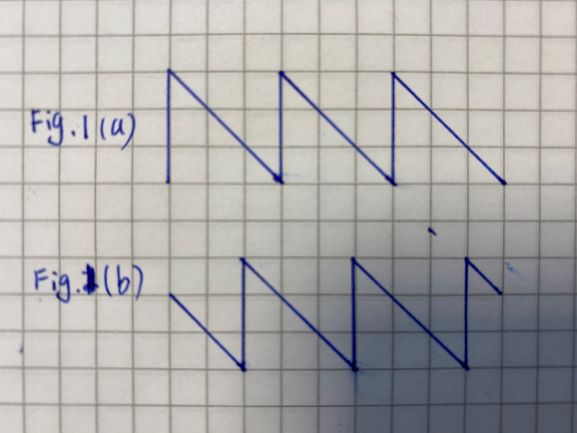

GPIO_09用于生成 PWM。 现在、我有两个问题:
第一个问题是、是否可以更改 CC3220MOD 中 PWM 的初始值? 您可以看到下图、图 1 (a)是 GPIO_09生成的原始 PWM。 图 1 (b)是我所需要的。 这是可以实现的吗?
第二个问题是在三个不同的电路板上使用三个 CC3220MOD。  由于每个电路板都有自己的电源开关、因此很难在启动时为所有三个电路板上电。 这意味着三个 CC3220MOD 的计数器很难同步。 那么、有什么方法可以解决这个问题呢?

    对于第一个问题、它不是占空比。 我在这个回复中再次插入了图片。 您现在可以看到它吗?
    Xinrong
    是的、我现在看到了图像、但我不理解问题。 PWM 生成方波、您提供的数字为锯齿波。 您是否尝试使用 PWM 生成锯齿波? 此外、我注意到图1。 B 是相同的波形、但从不同的点开始。 更改初始值意味着什么?

    图1 (a)和图2 (b)是用于生成 PWM 脉冲的计数器。 我尝试在电路板1和电路板2中的计数器之间添加一个初始偏移。 根据我的理解、使用 pwm.h API 设置周期会设置计时器中的倒计数值。
    那么、我的问题是、我能否在用于在引脚64 (GPIO9)中生成 PWM 脉冲的计时器(Time2B)计数值中设置一个初始偏移、如图所示。
    Xinrong

    如果我正确理解您、这应该是可能的。 所有定时器寄存器均为 R/W、因此您可以加载所需的任何初始计数。 有关更多详细信息、请参阅 TRM。
    http://www.ti.com/lit/ug/swru465/swru465.pdf
