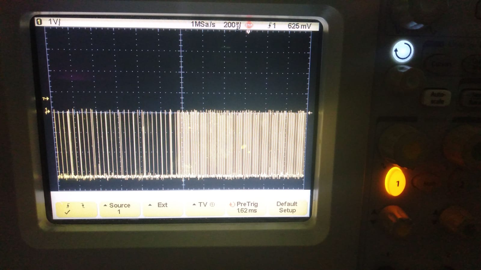

您好,
我使用的是 RM48L950。 我想用中断(100us)更改 PWM 占空比。 我正在这样做、但示波器中存在信号问题。我在 HALCoGen 中进行了每项设置。 下面是我得到的代码和误差。 信号中断。原因是什么 ?如何解决此问题? 如果你能帮助我,我将不胜感激,如果你能很快回来,我将非常高兴。
祝你度过美好的一天!
代码-

    这是 HalCoGen 中包含的 NHET PWM 代码中的一个已知错误。
    权变措施是不要直接将占空比从100%更改为0%、并首先使用中间值、然后使用0%。
    感谢您的回答。 我尝试将占空比%70更改为%50 (它位于下面)。 它正在工作,但我必须在%0-%100之间更改。 我该如何做。我需要做什么更改以及如何做? 我想我必须更改 HALCoGen 代码。 您能否 提供有关此方面的更多信息? 我也有一个问题、那就是 HALCoGen 中的"U"是什么? 定义位置?

    请参阅此帖子、了解0%至100%占空比。
    https://e2e.ti.com/support/microcontrollers/hercules/f/312/p/516382/1875161?tisearch=e2e-sitesearch&keymatch=100%25%20duty%20cycle#1875161
    数字后缀"U"或"u"(例如0xFFC00008U)表示"unsigned int"。 一些编译器假设任何不带'u'等后缀的数字都是 int 类型。
