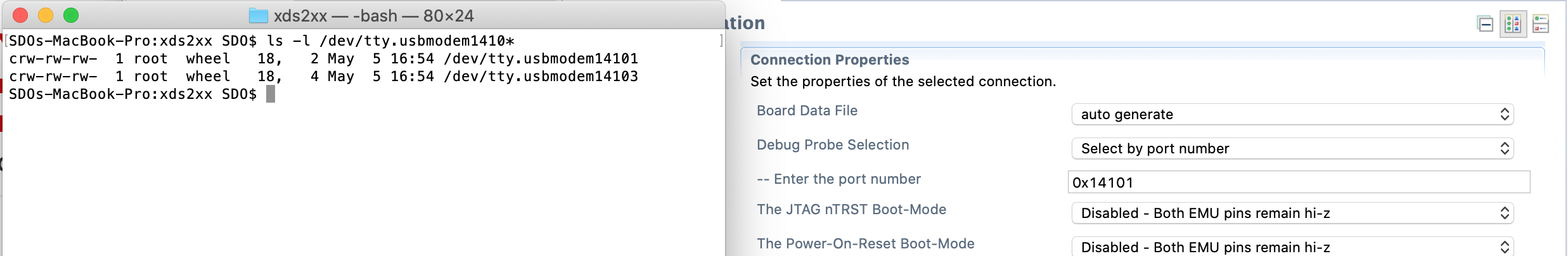

    我似乎无法在我的设置中重现此问题。 对我来说、终端显示以下内容:
    [引用 user="terminal"]
    最后登录时间:下午4月29日16:49:24在 ttys000上
    默认的交互式 shell 现在是 zsh。
    要更新您的帐户以使用 zsh、请运行`chsh -s /bin/zsh`。
    有关更多详细信息、请访问 support.apple.com/.../HT208050。
    SDOS-MacBook-Pro:~ SDO$ ls /dev/cu.usbmodem1410
    /dev/cu.usbmodem14101 /dev/cu.usbmodem14103
    SDOS-MacBook-Pro:~ SDO$ ls /dev/tty.usbmodem1410
    /dev/tty.usbmodem14101 /dev/tty.usbmodem14103
    [/报价]

    SDOS-MacBook-Pro:~ SDO$ CD /Applications/ti/ccs1000/ccs/ccs_base/common/uscif/xds2xx
    SDOS-MacBook-Pro:xds2xx SDO$./xds2xx_conf 获取 xds2xxu 0x14101
    boardRev=1
    ipaddress=0.0.0.0
    ipconfig = DHCP
    ipGateway=0.0.0.0
    ipNetmask=0.0.0.0
    productClass=XDS2XX
    ProductName = XDS200
    SERIALNUM=S200-000E990394B1
    swRev=1.0.0.9
    hostCPU=AM1802
    emuCtrlType=位感叹号
    extMemType=SDRAM
    portUSB=true
    portENET=false
    portWIFI=false
    portRS232=false
    EnableUSBSerial=true
    CurrentMeasure=false
    [/报价]
    考虑到这一点、我看到您只提到了一个 CDC 端口号。 是否还有另一个端口号? XDS200应实例化2。
    顺便说一下、要传递给 CCS 的序列号是上面 xds2xx_conf 命令输出中的选项 SERIALNUM 中显示的序列号。
    这两种方法都对我有效、因此我不确定会发生什么情况。
    我将尝试在此处"中断"我的系统、但计划在5月发布此问题的修复。
    拉斐尔

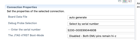

    按照指令、我引用的序列号是在/dev/中 实例化的两个密切编号的序列号中的较低编号。
    有趣的是、在我的笔记本电脑(不相关)重新启动时、我得到的数字类似但不同:
    /dev/tty.usbmodem14201和14203是我获得的 XDS200。
    之前的数字是1417201和203。 。 。 。 除非我那天刚刚被交叉染了
    在本例中、我能够从 xdx200conf 获取序列号
    bash-3.2$./xds2xx_conf 获取 xds2xxu 0x14201
    boardRev=1
    ipaddress=0.0.0.0
    ipconfig = DHCP
    ipGateway=0.0.0.0
    ipNetmask=0.0.0.0
    productClass=XDS2XX
    SERIALNUM=S200-000E9904480B
    swRev=1.0.0.8
    hostCPU=AM1802
    emuCtrlType=位感叹号
    extMemType=SDRAM
    portUSB=true
    portENET=false
    portWIFI=false
    portRS232=false
    EnableUSBSerial=false
    器件外壳上打印的序列号与该数字没有关系、这一点很奇怪。
    无论如何、我会将 S200-000E9904480B 放在 CCS9的序列号字段中(9.3.0.00012)
    并尝试测试配置:
    ---- [打印重置命令软件日志文件]-----------------
    此实用程序已选择了560/2xx 类产品。
    此实用程序将加载程序'xds2xxu.out'。
    E_RPCENV_IO_ERROR (-6)无连接:DTC_IO_Open::DTC_IO
    无法打开 I/O 连接(xds2xxu:-1727772661)
    软打开控制器时出错。
    ---- [发生了错误,该实用程序已中止]-----
    此错误由 TI 的 USCIF 驱动程序或实用程序生成。
    值为'-250'(0xffffff06)。
    标题为'C_ERR_ECOM_EMUUUNA'。
    说明如下:
    尝试通过 USCIF ECOM 访问调试探针失败。
    [结束:德州仪器 XDS2xx USB 调试探针_0]
    (笑声) 仍然不起作用、即使 xds2xx_conf 可以与其通信。
    我碰巧有一个正常工作的 XDS110v3、因此我使用它而不是花更多的时间诊断 XDS200、尽管我更喜欢200、因为它的运行速度更快、而且在拥挤的办公桌上物理尺寸更小。
    我期待这一解决办法,希望它能解决我的问题。 现在我将仅使用我的110。
    感谢您的确认。
    我有点困惑。 由于端口0x14201适用于 xds2xx_conf、因此您可以将其传递到目标配置文件而不是序列号、并继续使用此方法。
    无论以何种方式,如果参数 EnableUSBSerial 设置为 false,则序列号本身都不会显示给主机。
    要启用此功能、请在以下位置查看查找和更新 XDS200页面的序列号部分:
    https://software-dl.ti.com/ccs/esd/documents/xdsdebugprobes/emu_xds200.html
    希望这对您有所帮助、
    拉斐尔

    我返回 CCS9、在 连接属性中输入串行 S200-000E9904480B、使器件保持连接状态、使 xds2xx_conf 可以看到它、与 EnableUSBSerial 工作和确认位置相同、在 CCS9中将连接 props 设置为"按序列号选择"、 然后尝试对其进行测试。
    仍然失败
    返回到 XDS110v3、它起作用。

    无论如何、您仍然可以在 CCS 中使用十六进制端口号、只需将其设置为以下参数即可。
    拉斐尔
