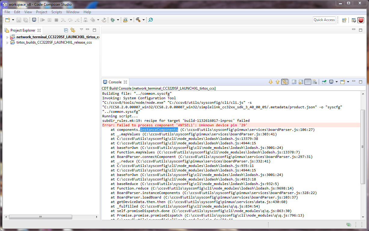

大家好、
                             我是第一次使用 CCS。因此、我按照 快速入门指南中所述的相同步骤下载和安装 CCS IDE 和 SIMPLELINK_CC32XX_ SDK。但是、当我尝试编译"network_terminal"示例时、它不是正在生成的。我通过以下路径导入了该示例:Project->import CCS projects->browse the "path where the example is present (浏览示例所在的路径)"。 据我所知、我已经尝试了所有可能的方法、但没有发现任何问题。请就此问题帮助我。以下是我的 CCS、SDK 和错误消息的详细信息:
PC                         :Windows_7 (32位)
CCS IDE 版本:CCS8.2.0.00007_Win32
SDK                       :SIMPLELINK_CC32XX_SDK_3_40_00_05.exe
示例              :network_terminal_CC3220SF_LAUNCHXL_tirtos_ccs
错误                 :错误:处理组件'ANTL1'失败:未知设备引脚'29'
以下是“My Error (我的错误)”的快照:
不仅如此 、当我尝试通过重新安装 SDK 在不同的时间构建项目时、我遇到了不同的错误。
我遇到了一些错误、例如编译器无法找到一个头文件。因此、我搜索了该文件、但在 SDK 中找不到该头文件。但是、该头文件包含在 network_terminal 示例中。您是否也会建议这样做。
    Vattem、
    该 SDK 的3.40版本需要 CCS 的更新版本。  您可以在 以下位置下载 CCSv9.3.0:https://software-dl.ti.com/ccs/esd/documents/ccs_downloads.html

    尊敬的 John:
               非常感谢您的回复。我有一台32位计算机。所以、您是否会向我推荐哪个版本的 SDK 支持 CCSv8.2.0.00007?
                3.40的任何较旧版本都可以吗?
    Thaks、
    V. Sahithi。
    对于32位系统(使用 CCS 8.3)、您可以选择:
    • 使用 32位 CCS 完全支持的3.20.01.01或更低版本
    • 使用最新的 SDK 3.40、但您需要安装和使用旧版 XDCTools (3.51.03.28)、并且无法在 CCS 中使用 SysConfig
    我强烈建议您迁移到最新的64位环境。 使用 SysConfig 等功能将会让您的生活变得更加轻松、尤其是作为 CC32xx 器件的初学者。
    1月
          感谢您的早期响应。现在我有32位机器、所以我已经下载了旧版本。现在我可以使用旧版本进行构建。但是、我肯定  很快会转到64位机器。 每当我安装 SDK 时,还会安装 XDCTools。我没有单独安装它们。您是否会建议我如何分别安装它们...?

    V.Sahithi、
    您可以在以下位置下载 XDCTools 安装程序: http://downloads.ti.com/dsps/dsps_public_sw/sdo_sb/targetcontent/rtsc/3_51_03_28/index_FDS.html
    John
     非常感谢您的快速响应。我能够借助您的支持构建应用程序。
    V.sahithi
    没问题。  正如 Jan 所说、您将希望尽快迁移到64位。
    John
