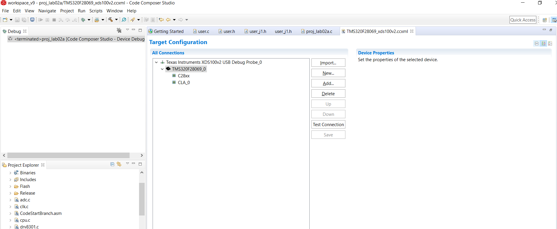

调试 lab2a 后,出现一个错误,表示:
连接到目标时出错:
(错误-1015 @ 0x0)
设备未响应请求。  器件可能已锁定、或者调试探针连接可能不可靠。 如果可能、解锁器件(例如、在复位模式下使用等待、并对电路板进行下电上电)。 如果错误仍然存在、请确认配置和/或尝试更可靠的 JTAG 设置(例如、较低的 TCLK)。
(仿真包8.4.0.00006)
请注意、我之前调试过同一实验、没有任何调试错误。
通过重复出现调试新错误:
连接到目标时出错:
(错误-1135 @ 0x0)
调试探针报告错误。 确认调试探针配置和连接、重置调试探针、然后重试此操作。
(仿真包8.4.0.00006)
我尝试更换电缆、使用新电缆时、仍然存在相同的错误。
是否可能是电源错误? 我使用9V 电池来旋转小型电机。
您能否在  错误详细信息中按照上述建议解锁器件。
这是我的屏幕截图
谢谢,
济南
    济南
    错误-1015可以来自多个错误源。 请在下面的调试 JTAG 页面中检查描述和一些相关线程(只需搜索错误编号)。
    https://software-dl.ti.com/ccs/esd/documents/ccs_debugging_jtag_connectivity_issues.html
    通常,第二个错误(-1135)反映了受第一个错误影响的次要根本原因,因此对故障排除过程的相关性很小。
    也就是说、要解锁器件、您可能需要通过正确设置其自举跳线将其保持在"等待重置"状态。 这将防止代码在加电/复位后运行、这将在连接过程中具有更高的稳定性。
    希望这对您有所帮助、
    拉斐尔
