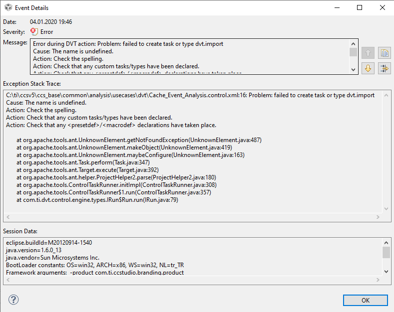

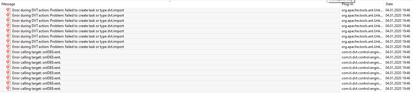

大家好、evreyone、我是 C2000和 CCS 5.5.0的新用户。 我有 C2000 LaunchPad XL TMS320F28027F。 我创建了新项目、编写了代码并构建了它。 一切都很好。 但是、在调试 main.c 后、我遇到了以下错误:
我单击了第一行、如下所示:
这些错误是否与 C2000电路板上的"串行通信开关和引导加载程序开关"位置相关? 此外、在调试 main.c 或在电路上使用时、我必须做哪些位置? 这很重要吗?
那么、我应该怎么做? 提前感谢大家。

    在0x3ff5f5处停止的第一个问题可能与引导模式有关。 请查看此 相关主题。 它链接到 C2000技术讲座、其中介绍了 F28027 Launchpad 的引导模式设置。
    DVT 误差是奇数。 在用户以前报告过类似情况的几个实例中、他们仍然能够成功调试代码和/或重新安装 CCS、从而解决了错误。 不过、我要提到的是、CCS 5.5非常旧、不再受支持。 如果可行、我建议改用较新版本的 CCS。
    http://software-dl.ti.com/ccs/esd/documents/ccs_downloads.html
