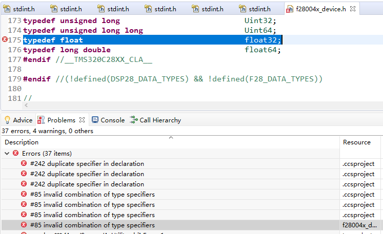

器件型号:TMS320F280049
主题中讨论的其他器件:TMS320F28069C2000WARE
工具/软件:Code Composer Studio

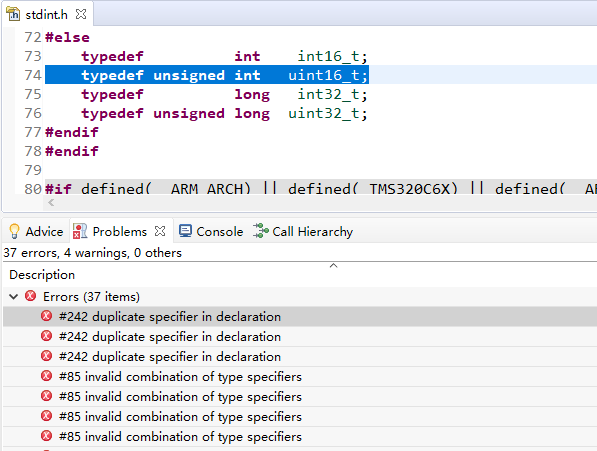

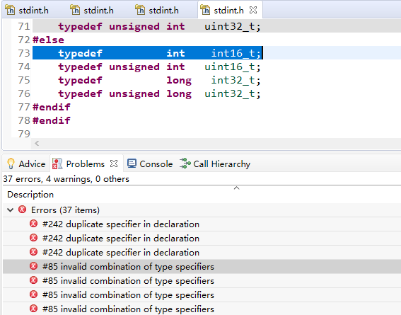

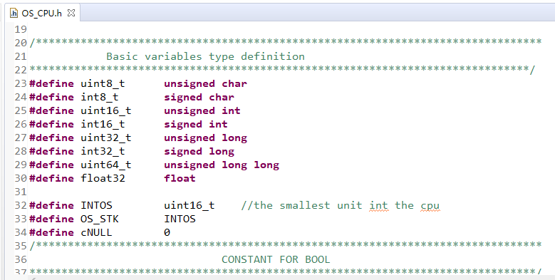

尊敬的 TI 工程师:

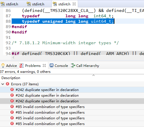

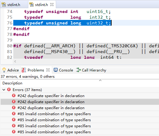

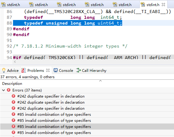

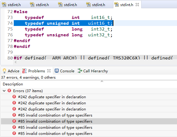

我最近将代码从 TMS320F28069移植到 TMS320F280049。 CCS 的版本也从7.3.0转换为9.0.1。 但是、当我编译整个代码时会发生一些错误。 在图片中可以看到该错误。 图片中也可以看到一些其他详细信息。
TMS320F28069中的代码不会被编译失败。 我应该如何解决这个问题? 在我的脑海中、我可以放入头文件、在项目中屏蔽 dual 说明符。 但是,整个项目似乎太大,因此不灵活。 那么、最佳解决方案是什么?
期待您的回复和对您的最良好祝愿。
    我不确定如何使用代码中的类型、但问题似乎是由于 stdint.h 中的 typedef 与 OS_CPU.h 中的#defines 混合 我不熟悉 OS_CPU.h 文件、但 C2000Ware 提供的示例都使用 f28004x_device.h 或 stdint.h 中提供的类型定义 我建议在您的代码中包含与示例中所做操作类似的头文件。
    尊敬的 Aartis,
    好的。
    我在 f28004x_device.h 中屏蔽 stdint.h
    感谢你的帮助。
    祝你一切顺利。
