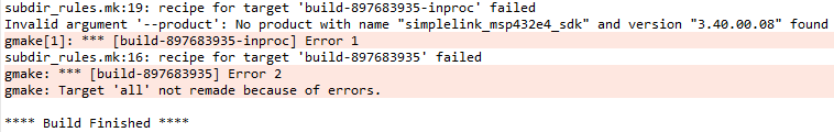

我想将 CAN 功能添加到"network_terminal"示例中。 添加一些 CAN 代码后、出现"CONFIG_CAN_1"未定义的错误。 我知道这是通过 SysConfig 文件定义的。 如"cangpioxrx"示例中所示。 但在"network_terminal"中没有 SysConfig 文件。 然后、我将 SysConfig 从"cangpiotxrx"复制/粘贴到"network_terminal"示例、但我得到下面的错误。 如何将 SysConfig 正确添加到"network_terminal"?

    我正在尝试重现此问题、以便我能够完成这些步骤。  但是、我看不到 MSP432E 的 network_terminal 示例。  我看到此示例适用于 CC32xx 器件、但在 MSP432E SDK 中找不到该示例。  该示例来自哪里?  我想您可能正在为不同的器件混合项目。  这不会奏效。  我认为您要将 MSP432E401项目(cangpioxrx)中的 SysConfig 文件添加到 CC32xx 器件(network_terminal)的项目中。
    您使用的是哪种器件?  如果您使用的是 MSP432E401Y、我建议使用最新 SDK 中的网络示例之一。

    Thx 用于回复。 我将 MSP-EXP432E401Y 与 BOOSTXL-CC3135一起用作主机控制器。 "network_terminal"示例来自"simplelink_sdk_wify_plugin"。 我正在进行 CAN 电缆更换。 因此、我基本上需要一个"cangpiotxrx"示例和"network_terminal"的组合。 由于"cangpioxrx"要短得多、我尝试在"network_terminal"示例中实现它。 为此、我需要"network_terminal"中的 SysConfig 来设置 CAN 的配置。 但在"network_terminal"中没有此类 SysConfig 文件、也不是"simplelink_sdk_wify_plugin"的任何其他示例中的一个。 我从"cangpiotxrx"复制了 SysConfig、但这不起作用。 但我现在设法在没有 SysConfig 文件的情况下工作。
    解决方案:
    我将 CAN 代码从"cangpiotxrx"的文件"ti_drivers_config.c"复制/粘贴到"network_terminal"项目中。 这对我们有所帮助。 我现在可以将"network_terminal"与所有 CAN 代码一起使用。 我已经成功编写了接收 CAN 帧的代码、按照 Wi-Fi 将其发送到其他器件、然后在另一条总线上发送 CAN-Frame。 因此它似乎可以正常工作。 Thx。
