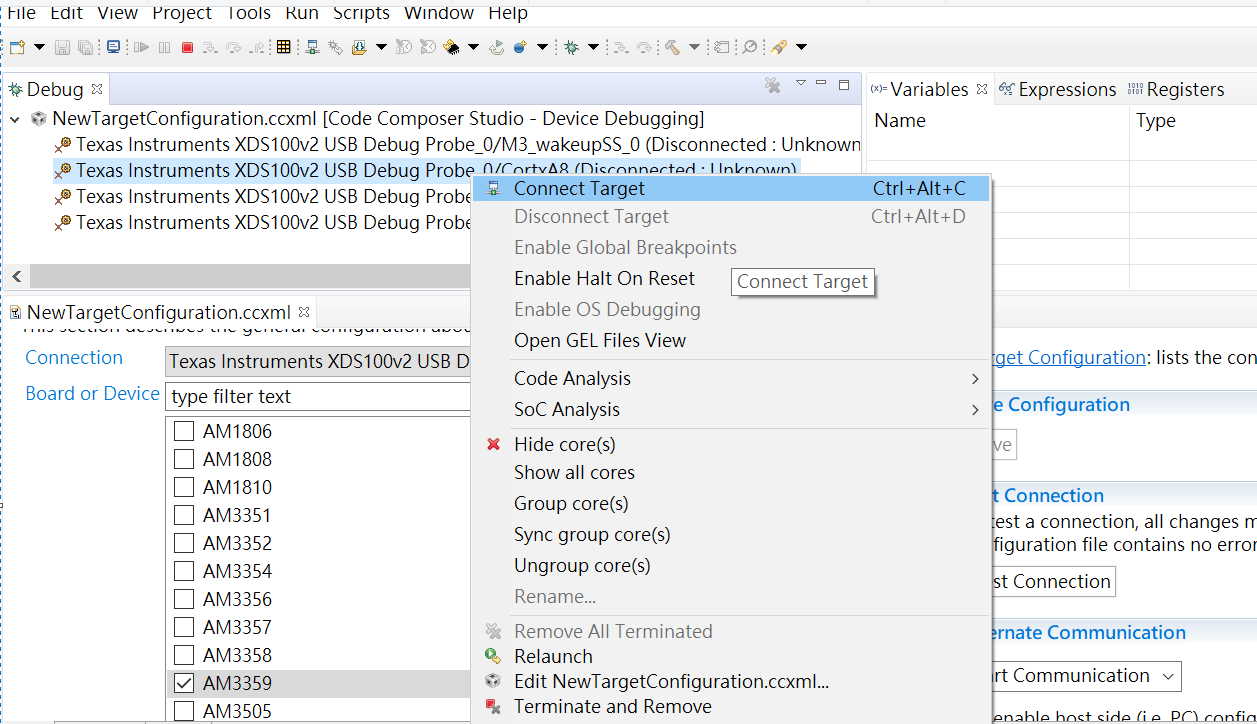

大家好、我想使用 CCS 9.1.0调试和控制 AM3359上的 GPIO
下面是我的工作:

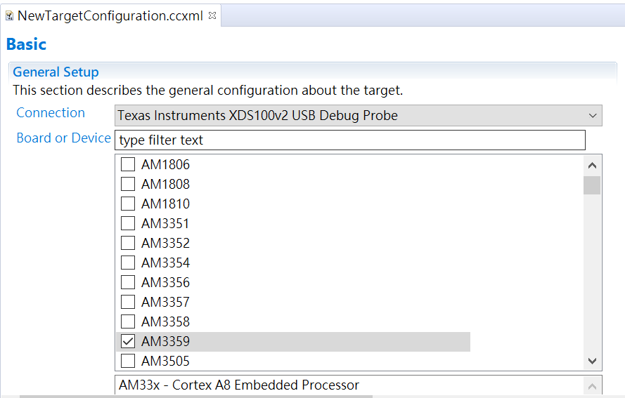

1.创建新的目标配置
2.如图所示选择连接
3.测试连接,显示连接成功
4.启动配置

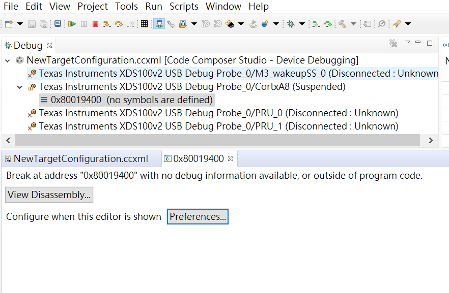

当我右键单击 CortxA8并选择连接目标时、它不显示任何内容。
如果 我右键单击 M3_wakeupSS 并选择连接目标、则会显示错误消息
我想知道我执行的步骤是错误的、或者如果我想通过 CCS 控制 GPIO、我应该怎么做。
    如消息所示、Cortex M3内核保持复位状态、必须在连接之前从该状态释放。
    通常、释放从站内核的过程是通过 GEL 脚本完成的、该脚本使用其中一种平台目标配置(BeagleBone、EVMAM3358、ICE_AM3359等)进行配置。 但是、特别是对于 AM335x 系列器件、此功能未实现、我怀疑这是故意的(SDK 不支持在 Cortex M3内核上进行开发)。
    GPIO 控制可能可以通过 Cortex A8本身或 PRU 内核来完成。 对于后者、请查看以下系列培训实验室;
