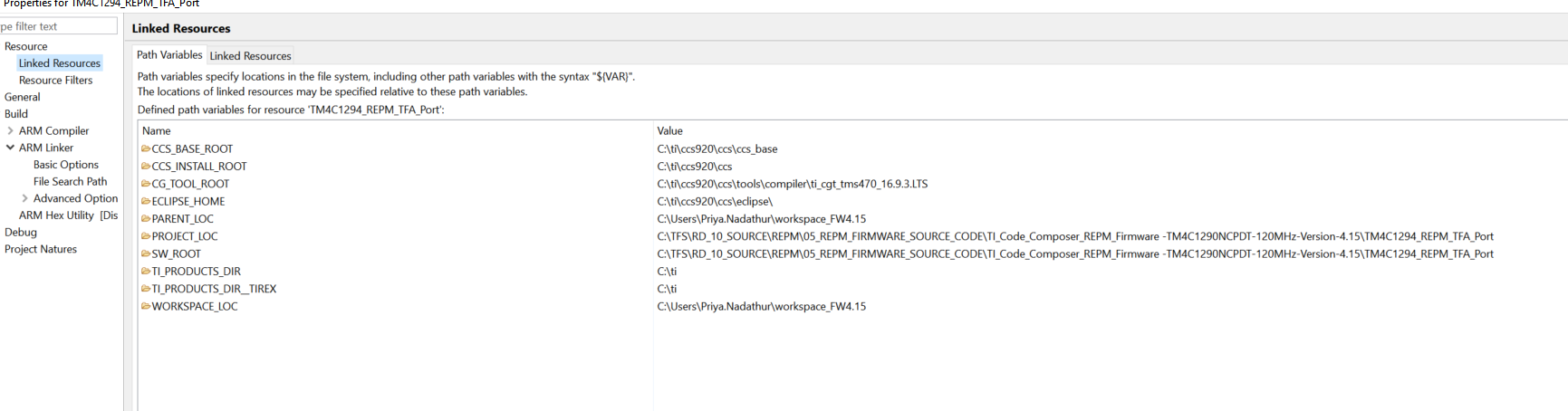

我有一个在一台笔记本电脑上构建良好的项目。 我导出了它、我正在尝试
在另一台笔记本电脑上构建。 我遇到的错误毫无意义。 我要做的事情
需要在此计算机上重新安装 CCS? 附加的屏幕截图、路径
错误毫无意义。
    屏幕截图"未找到包含路径"中显示的路径警告适用于编译器包含路径。 检查“项目属性->生成->编译器->包含选项”下列出的包含路径。 我怀疑警告中提到的那些使用构建变量、这些变量未解析为正确的路径。 要检查编译变量的值,请转至“项目属性”->“编译”->“变量”选项卡。 这将帮助您确定问题的根源。
