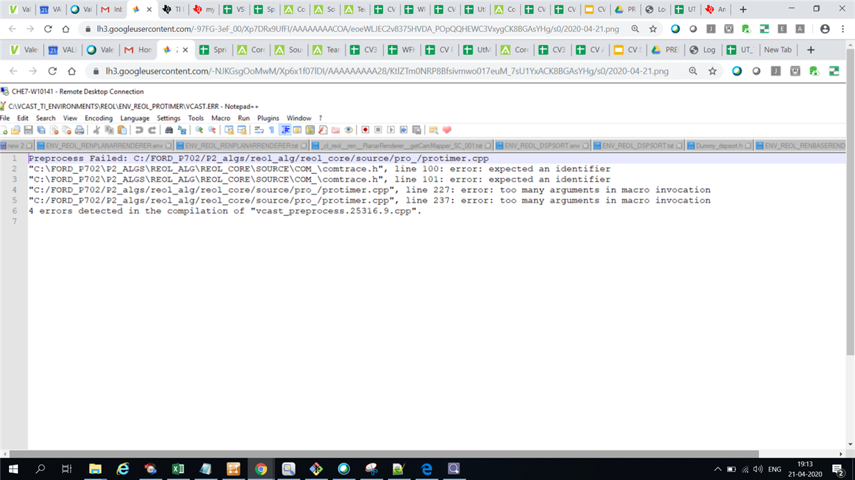

您好、先生、
我们在 VectorCast 中执行单元测试、在该测试中、我们使用以下编译器构建源代码
ccsv8.
编译器:C6000_7.4.2
还使用仿真器: tisim_c64xple.ccxml 来运行测试用例
我们将遇到构建错误、如屏幕截图中所示。 请帮助我们解决该问题。
代码片段2
谢谢、此致
Jeslin
    默认情况下、C6000编译器的最新版本接受诸如 COM_TRACE 之类的可变参数宏。  对于较旧版本,如...
    [引用 USER="Jeslin Nirmala"]编译器:C6000_7.4.2[/quot]
    (笑声) 您必须添加选项--gcc。
    谢谢、此致、
    乔治
