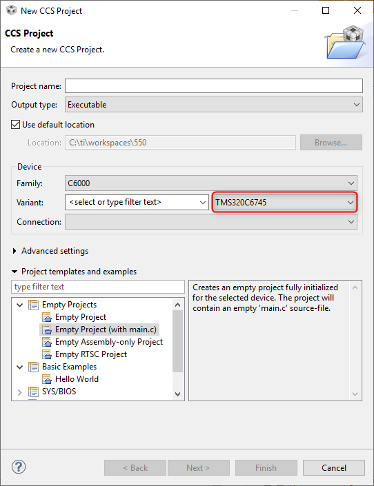

我尝试使用 ccs5.4模拟 tms6745、但我发现汇编器为6200、这是定点 DSP。
如何使用 ccs5.4模拟浮点6745
    [引用 user="Ajitha JK"]如何使用 ccs5.4模拟浮点6745[/quot]
    根据您对汇编器的评论、我假设您是指为浮点支持构建您的应用。 如果是这种情况、请确保在工程属性中选择了正确的器件变体。 它必须是用于浮点支持的 C67x 型号(C6745有一个特定型号)。
    Ki
    你(们)好
    我的目标是67xx、并选择了 DSK 6713来设置与 TI 仿真器的连接。
    由于6713是浮动的、我不希望出现任何问题、但当我构建代码时、它会显示错误、因为浮点指令的"指令未包含在6200中"。
    更重要的设置是变量。 确保选择正确的选项。 有6745型号。
