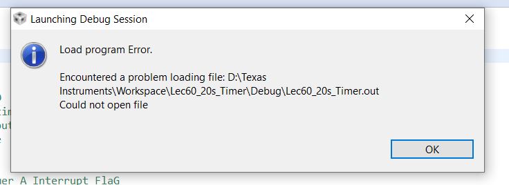

我不断遇到这种恼人的错误。 如何解决?
    此错误的最常见原因是您有构建错误、因此未生成可执行文件。 因此、调试器无法找到要加载的程序。
    检查构建输出、并在构建过程中查找错误消息(并解决这些错误)。
    Ki
    这就是我今晚注意到的、我创建了一个名为'demumin'的项目、其中包含一个 main.c、在解析旧项目中的代码之前构建并运行它、然后成功构建。 将旧工程中的 main.c 代码解析到虚拟工程 main.c 的正文中时 我注意到.out 文件突然消失、但"二进制"文件仍然存在、但仍然成功构建。 然后、当我运行它时、我会得到该错误、并且"Binaries"文件也会消失。
    下面显示的是在中解析的 main.c 实体。
    再次感谢您对该错误的帮助

    请使用您修改的 main.c 文件压缩项目并将其附加到此线程。
