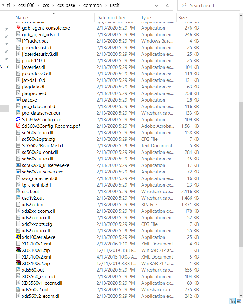

我有带 TMS320F28332控制卡 R2.2的 DSP 开发套件 R1.2。 它的工作非常完美、我只需插件并将我的代码从 Code Composer Studio 下载到控制卡、而不会出现任何问题。 然后、我安装用于 PLC 编程的名为"Eco Structure Machine Expert V1.2"的软件、之后、当我通过 USB 端口将电路板连接到 PC 并尝试编译代码时、我会遇到以下错误:
连接到目标时出错:
(错误-716 @ 0x0)
无法找到所需的动态库 jscserdes。
库不在搜索路径上。
(仿真包9.1.0.00001)
我尝试的故障排除:
1.卸载我最近安装的新软件,并确保删除与该软件相关的所有注册文件。
2.我检查设备管理器以查看它是否能识别端口上的 DSP 板(COM&LPT)我看不到端口上的 XDS100 V2或 V1、图片附在下面:
3.我尝试检查驱动程序是否有最新版本
4.图书馆位于直接路径中,可供访问
5.我卸载并重新安装较新版本的 Code Composer Studio,但问题仍然存在
6.我在 USCIF 中安装了 FTD2XX.dll 库,但没有帮助
7.我检查了硬件 ID,如下所示:
请有人能帮我解决还是遇到过同样的问题。 我的日程安排很紧。 请帮助
    感谢您发送如此详细的帖子;您几乎遵循了所有的故障排除步骤、尝试找到其底部。
    我不确定您是否注意到了、但上面步骤2中显示的器件驱动程序指示了 XDS100调试探针的问题(它们上有黄色三角形)。 是否可以尝试重新安装驱动程序或更改驱动程序以查看问题是否消失? 有关详细信息、请参阅 XDS100页面的第2.6节、网址为:
    https://processors.wiki.ti.com/index.php/XDS100
    除此之外,我还会检查 jscserdes.dll 是否缺少任何依赖项。 不幸的是、Dependency Walker 在 Windows 10上似乎不能正常工作、因此我使用了一种称为 Dependencies 的替代方法、这向我展示了 FTD2xx.dll 文件的一些问题、但我的系统工作正常。
    https://github.com/lucasg/Dependencies
    此外,我正在使用的 FTD2xx.dll 文件具有以下版本详细信息:
    除了阻止访问此或其他 CCS 组件的防火墙、防病毒或其他保护软件之外、最后一个想法是、如果您使用了 OpenOCD 或其他 FTDI Open 源代码、则可能已替换或错误配置了设备驱动程序、 这可能会导致其无法实例化。 要解决此问题,请按照前面提到的步骤验证并重新安装驱动程序。
    如果我发现任何相关问题、我会不断尝试寻找其他选项、以帮助进一步挖掘此问题并进行报告。
    希望这对您有所帮助、
