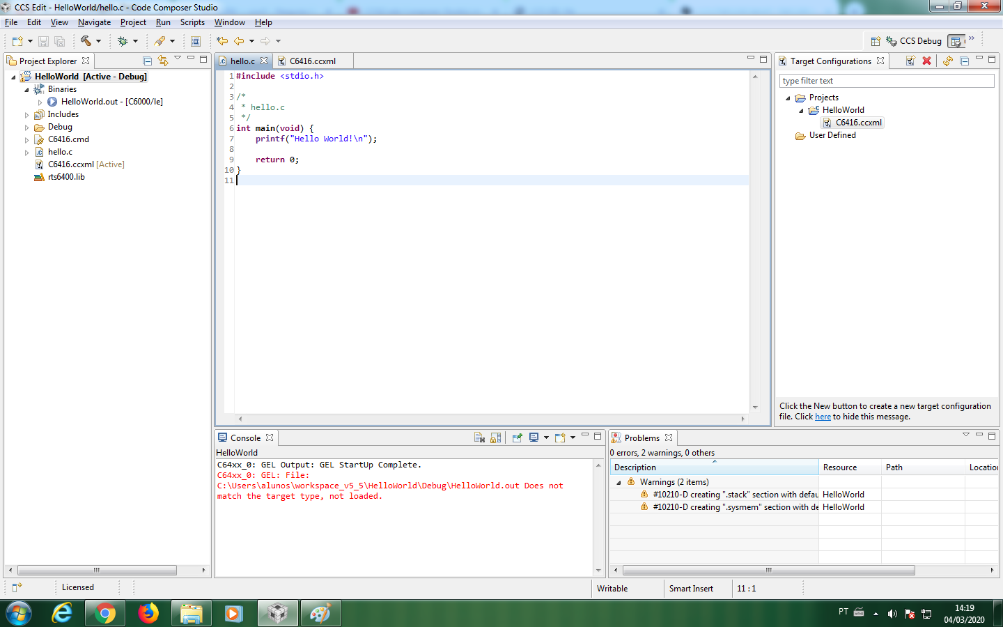

我在 Windows 7上有 TMS320C6416T DSK (Spectrum Digital)入门套件和 CCS v5.5。 我尝试从 CCS 5.5构建一个"hello world"示例、但无法加载创建的.out。
可以有人帮助我吗?
    user6279906 说:
    但无法加载创建的.out。
    在尝试加载程序时、您得到的确切错误是什么?

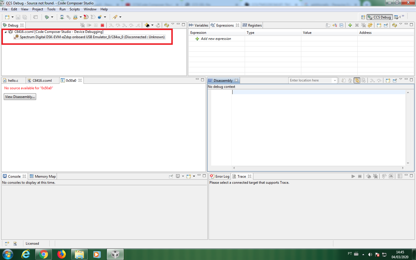

    我按 Debug、并收到以下消息:
    我的项目树是:

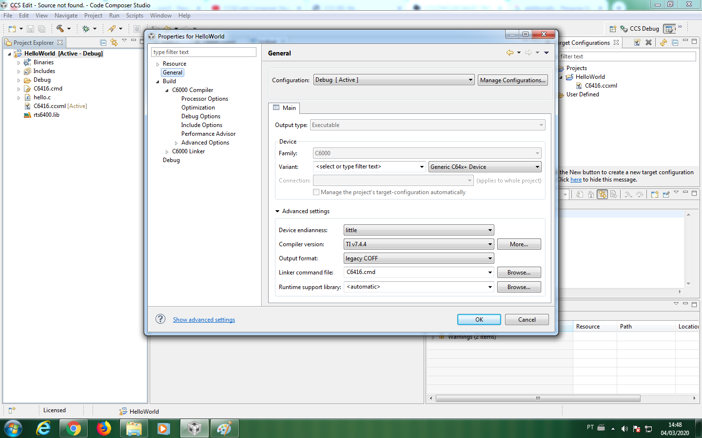

    项目属性中选择的器件变体与 CCXML 文件中选择的器件不匹配。 在这两种情况下、您都选择了什么?
    此外、当我按下"Launch Selected (启动选定)"时、Debug 消息为:
    您对器件变体有什么看法?

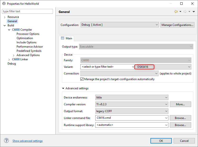

    CCXML 文件中选择的器件为 C6416、选择的器件为:
    您使用的器件型号错误。 使用我在上一篇文章中突出显示的内容。
    Ki,很不错!!! 尽管名称中有"Generic 64xx"、但我选择了错误的器件。

    在屏幕截图中、我看到:"通用 C64x+器件"
    请注意、C6416是 C64x 器件、而不是 C64x+器件。 虽然 C64x+基于 C64x、但它们并不相同。
