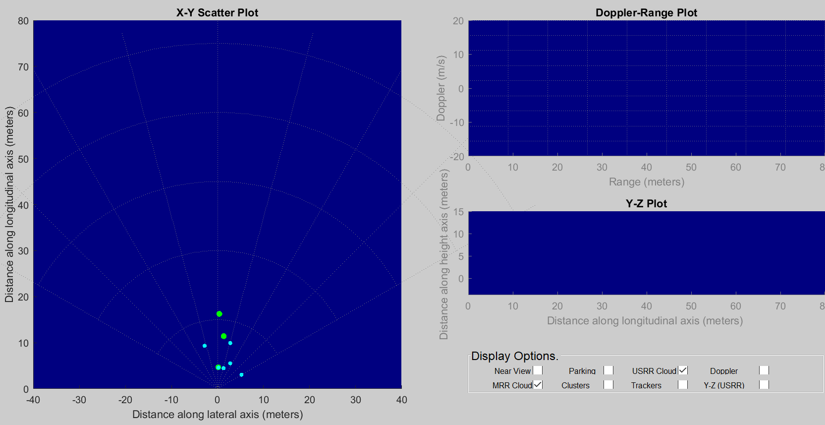

您好 n`t、我在用文件 xwr18xx_MRR_DEMO (CCS_WORKSPACE_RADAR \MRR_18xx_MSS\Debug)重建 MRR 实验室后刷写 AWR1843BOOST EVK、但在 GUI 中、我只能看到 MRR 云的点、当我检查 USRR 云选项时、我看不到任何内容、 但是在调试模式下、当我加载代码时、我可以看到两个云、MRR 和 USRR、为什么?、我保留原始代码

    您能在 GUI 中看到 MRR 和 USRR 点吗?
    Jairo、 是的、我可以在 GUI 中看到 MRR 和 USRR 点云。 这可能是 GUI 问题、如果要显示太多数据、GUI 可能会崩溃。 启用 USRR 点云后、GUI 是否继续显示 MRR 点云? 您能否仅启用 USRR 点云并告诉我它是否适合您? 此致 、Aayush
    大家好、如果我只启用了 USRR 点云、我看不到任何东西、那么 MRR 点云就可以工作了
    @您能复制实验室吗?
    您好 Jairo、
    这是在1843器件上刷写了预构建二进制映像文件的 GUI 屏幕截图。
    我无法重现此问题。
    Aayush
    我们有其他 EVK、我将使用它并重复测试
     n`t、我已经在 CCS 中更新了软件包、并且在对德州 EVK 进行编程之前对其进行了闪存、现在可以正常工作、但我不知道前面提到的两个步骤中的哪一个是解决方案
