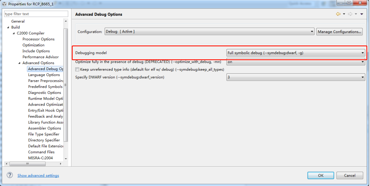

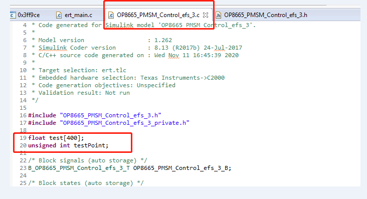

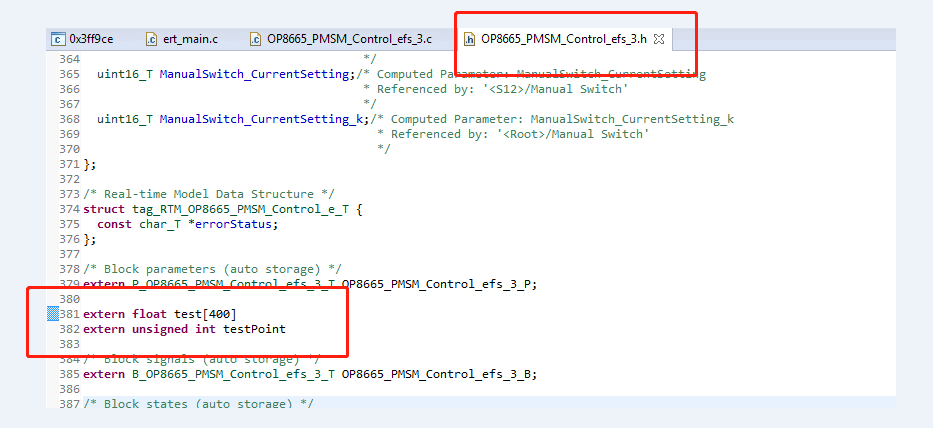

首先、C 代码由 Simulink Coder 自动生成、我使用的是 CCS6、我想查看一些变量的图形、我在 C 文件中定义了一个数组变量'test[400]'、数组变量定义为全局变量、如下所示:
该项目是使用完整的符号调试选项(-g)构建的:

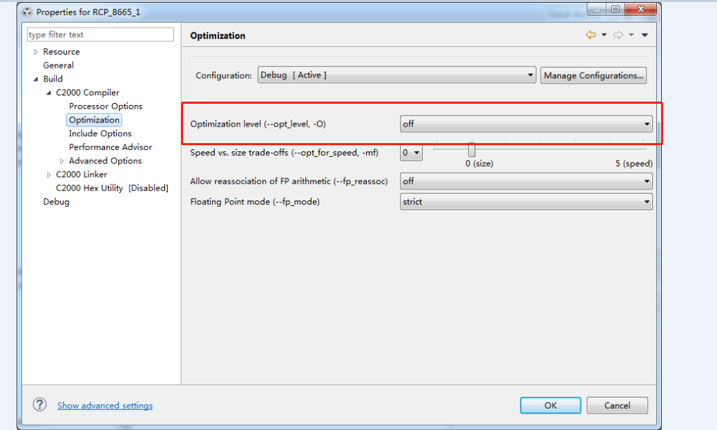

此外、优化已关闭。
当我完成项目的设置和修改后、我加载了它。 当我尝试将数组'test[400]'添加到表达式表时、出现错误'Identifier not found':
设置是否有任何问题? 提前感谢。

    我在此 项目中找到了 OP8665_PMSM_Control_EFS_3_DATA.c 文件。  我无法编译它、因为它引用的是不在工程中的头文件。  项目中唯一的 include 路径选项...
    --include_path=${cG_tool_root}/include
    (笑声) 不会提供具有这些头文件的目录。
    但目标文件  OP8665_PMSM_Control_efs_3.obj 位于项目中。  因此、我检查了它、以查看是否存在缺失的全局变量测试和测试点。  我使用了命令行中的实用程序 nm2000 ...
    % nm2000 OP8665_PMSM_Control_efs_3.obj | findstr test
    00000000 U _angle_test
    它们不存在。
    因此、我需要重现全局变量在 C 文件中定义但不存在于目标文件中的行为。  为此、我需要一个测试用例。  对于源文件  OP8665_PMSM_Control_EFS_3.c、 请按照文章 如何提交编译器测试用例中的说明进行操作。
    在不同的思路上... 它会自动 生成源文件 OP8665_PMSM_Control_EFS_3.c。  然后、您对其进行修改以添加这些全局变量。  是否有可能再次自动生成文件、这会导致您的更改被覆盖?
