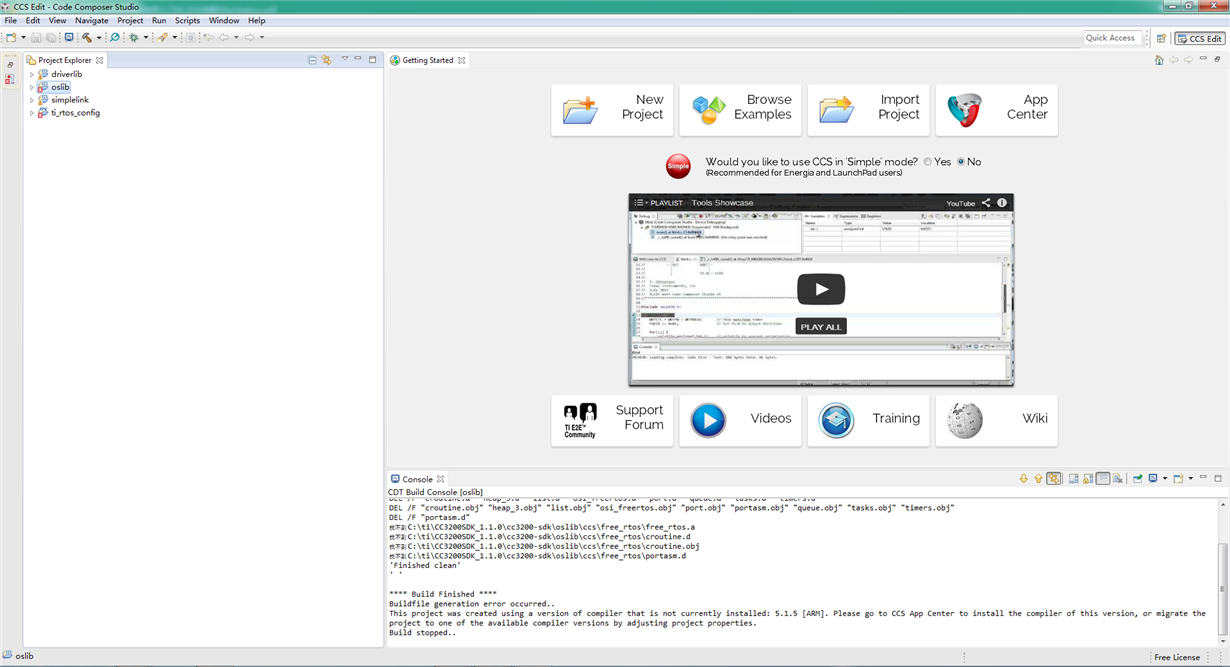

工具/软件:Code Composer Studio
您好、先生、
添加项目时、您能帮助我清除此软件错误吗?
Olib 问题
RTOS 问题

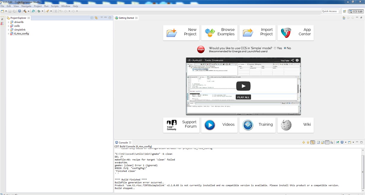

您好、先生、
Olib 问题
RTOS 问题
您使用的 SDK 非常旧。
请尝试使用最新的 SDK。
无论如何、请参阅在 CCS 中安装编译器的说明:
http://software-dl.ti.com/ccs/esd/documents/ccs_compiler-installation-selection.html
您还可以尝试更新工程的编译器。 转到项目属性->常规/项目并更新编译器版本。
BR、
Kobi
