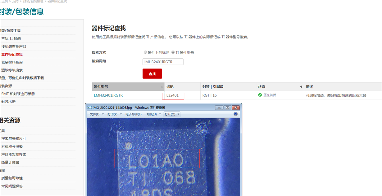

我们已从 TI store 购买器件型号 LMH32401IRGTR
我们发现我们收到的器件的标记为 L01A0、但数据表中显示的有关此器件的标记为 L32401 (请参见下图)
您能否帮助我们了解这是正确的器件?  如果是、为什么同一器件型号的标记不同 br #LMH32401IRGTR

      我从团队收到一个消息、即标记为 L01A0的器件与标记为 L32401的器件具有相同的裸片。 两者之间没有差异。

    您能否帮助确认具有差异标记的器件可以是同一产品?
    是什么导致了不同的标记?
    您好、Michael、
      LMH32401是一款新产品。 该产品的早期版本的器件标识 为 L01A0、但该封装的后续版本已被新标识 L32401取代。 但是、两个器件版本完全相同、除了标记外、两个裸片/封装之间没有差异。
