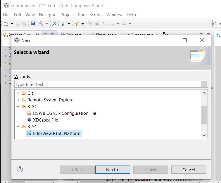

 在我的 OMAPL138-ARM 项目中、另一个开发者已经创建了一个平台。  我使用它、但随后我需要更改存储器映射。 我意识到、为了更改现有平台、您需要依次转到"File"->"New ->"View/Edit RTSC Platform"(文件->新建->查看/编辑 RTSC 平台)(请参阅下文)。
使用"文件->导入"菜单而不是"文件->新建"菜单、这毫无意义。 由于该平台已经存在、对于现有材料、我们通常使用"Import"(导入)(如下示例)。
我正在使用 CCS 7.4.0。 如果您已经在较新的 CCS 版本中修复了此问题、请忽略此问题。
哈坎

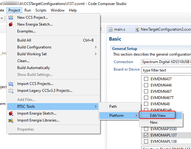

    [引用 user="Hakan B"]您需要转到"文件"->"新建"->"查看/编辑 RTSC 平台"(请参见下文)。
    我在安装7.4.0时看不到此选项。 我需要"其他"才能访问该选项。 但是、更常见的访问方法是通过"Projects"菜单:
    [引用 user="Hakan B">我使用的是 CCS 7.4.0。 如果您已经在较新的 CCS 版本中修复了此问题、请忽略此问题。
    在当前 CCS 版本中仍然是相同的。 您的请求是有效的、但说实话、这可能不会得到解决、因为我们建议用户从"项目"菜单中访问该选项、并且 RTSC 平台编辑器没有得到积极维护。

    谢谢。 我更新了第一篇帖子中的图片。 我不知道您提到的"Project -> RTSC Tools -> Platfrom -> Edit/View"路径。 我通过"File"->"New"->"View/Edit RTSC Platform"路径打开了同一窗口。
    我认为使用"File"->"New"菜单编辑现有平台对我来说毫无意义。
    无论如何都谢谢。
    [引用 user="Hakan B"]我认为使用"File"->"New"菜单编辑现有平台对我来说毫无意义。
    是的、同意。 "进口"确实会更有意义。
