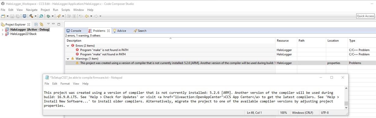

下面是我在尝试构建时当前的"问题"选项卡(我犹豫是否要切换编译器、我不知道为什么说没有 make 文件):
感谢所有/任何帮助。
戴尔
    您好 Dale、
    有关"make"的错误很有意思。 CCS 工程应使用"gmake"而不是"make"来编译。 请检查项目属性并确保启用了"Use default build command"选项。 请注意、您需要通过单击左下角的选项来显示高级构建设置。

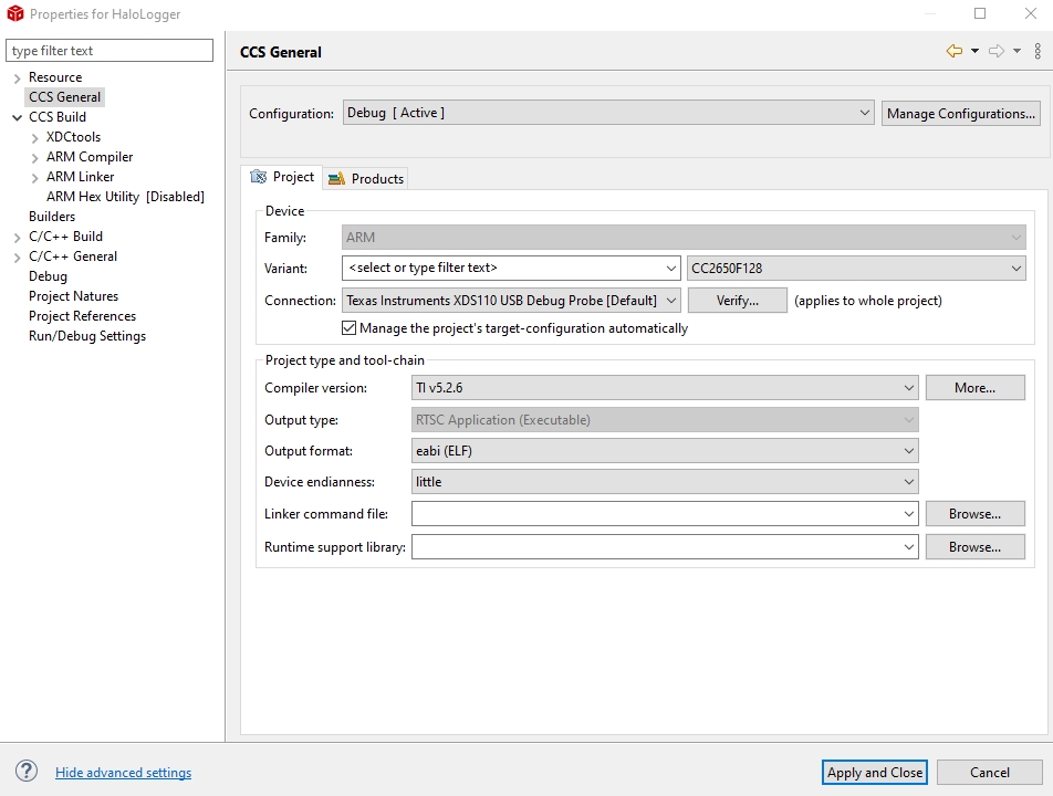

    未选中 Use default build command、因此我检查了它、该错误消失了、但 HaloLogger221Stack 出现了相同的 make 错误。 因此、我尝试在其属性中选中"使用默认编译命令"、但该框不会选中。

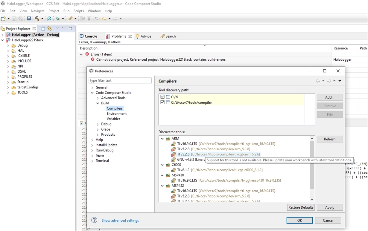

    就编译器而言、我已经安装了 ARM 5.2.6、但我不能错过这个错误、即我应该更新我的工具定义、无论它是什么(Google 没有帮助):

    我不确定为什么您无法更改堆栈项目的编译器设置。 这些较旧版本的编译器应该可以与 v7配合使用。 我刚刚更新了我的 v7安装以获取编译器版本5.2.6。 它安装良好、CCS 能够正确检测到它
    但是、当您使用7.0时、我使用的是 CCSv7.4。 如果您必须坚持使用 CCS 7.0、我可以尝试安装该版本以查看是否有任何问题。
    [报价用户="Ki]I 在使用7.0时使用 CCSv7.4。 如果您必须坚持使用 CCS 7.0、我可以尝试安装该版本以查看是否有任何问题。
    CCS 7.0.0.00042也没有问题。 您的安装可能不好?

    在我卸载 了 CCS 7.0.0.00042和 Windows 卸载后、我实际上再次删除了我的整个 c:/ti 目录和安装 的 CCS 7.0.0.00042。
    我遇到了与"make"和"gmake"相同的问题、并且无法识别 ARM 5.2.6。
    我目前正在执行另一次卸载、删除 c:/ti 和最新 CCS 的新安装。
    我现在比以往任何时候都更接近解决我的问题。

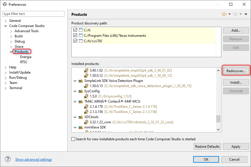

    我被告知必须安装 XDCtools 3.32.0.06_core。
     我从 http://downloads.ti.com/dsps/dsps_public_sw/sdo_sb/targetcontent/rtsc/3_32_00_06/index_FDS.html 网站上获得了它
    它会安装并显示在 c:/ti 目录中、但 CCS 尚未看到它。
    如何在打开 CCS 时强制 CCS 查看/加载它?

    尝试按"产品"设置中的"重新查找"按钮
    Ki
    [报价用户="Ki"]尝试按"产品"设置中的"重新查找"按钮 [/quot]
    我忘记了屏幕截图。 其中包括:
    [报价用户="Ki"]尝试按"产品"设置中的"重新查找"按钮[/quot]
    很高兴知道这里、但 CCS 刚刚决定一段时间后开始看到它、现在我只剩下这个错误:

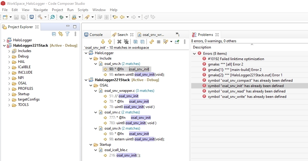

    我将其复制到我的 HaloLogger221Stack 位置、Building 现在会找到它、但现在仍然存在以下错误:
    osal_snv.h 和 osal_snv.c 似乎都在定义这些符号。
    因此、这可能与原始项目中的 osal_snv.c 不同。

    [引用 user="Dale Kramer"> osal_snv.h 和 osal_SNV.c 都在定义这些符号。实际上是 osal_SNV.c 和 osal_svn_wraper.c、它们定义了这些函数。
    查看  ble_sdk_2_02_02_25中的 osal_svn_wraper.c、该文件使用条件编译来执行以下任一操作:
    1. 定义函数。
    2. #include "osal_SNV.c"
    我认为正在发生的情况是、工程编译 osal_snv.c 和 osal_svn_wraper.c、从而导致重复的符号。
    在 HaloLogger221Stack 的 Project Explorer 中、右键点击 OSAL/osal_SNV.c、然后选择 Exclude from Build。 这将阻止 CCS 尝试自动编译 osal_snv.c、除非 osal_snv.c 获得了#included by osal_svn_wraper.c
    哇,就是这样(抱歉我不知道他们被双重定义的位置。
    感谢您关注这一主题并在切斯特跳跃。

    我可以在采用 uartecho_CC2650_LAUNCHXL_TI 示例时重复这些操作、并且在 CCS General Project 属性中将中的"运行时支持库:"从更改为 更改为 。
      为 HaloLogger 项目设置了什么运行时支持库?
    正常运行 用于让链接器根据项目中的其他选项选择库。
    下面是一个工作示例的设置:

    将“运行时支持库”设置为自动删除所有错误:)
    Dale Kramer 说:
    Manage 未选中、但检查的错误与未选中的错误相同:[/quotes]I 未清除、管理选项仅在调试时影响目标配置文件、而不影响工程的编译方式。
    [引述 USER="Dale Kramer">抱歉、现在我太不熟悉了、我不知道如何回答、我在哪里看?屏幕截图底部的"运行时支持库:"框是空白的、这意味着 。 尝试将其更改为 。

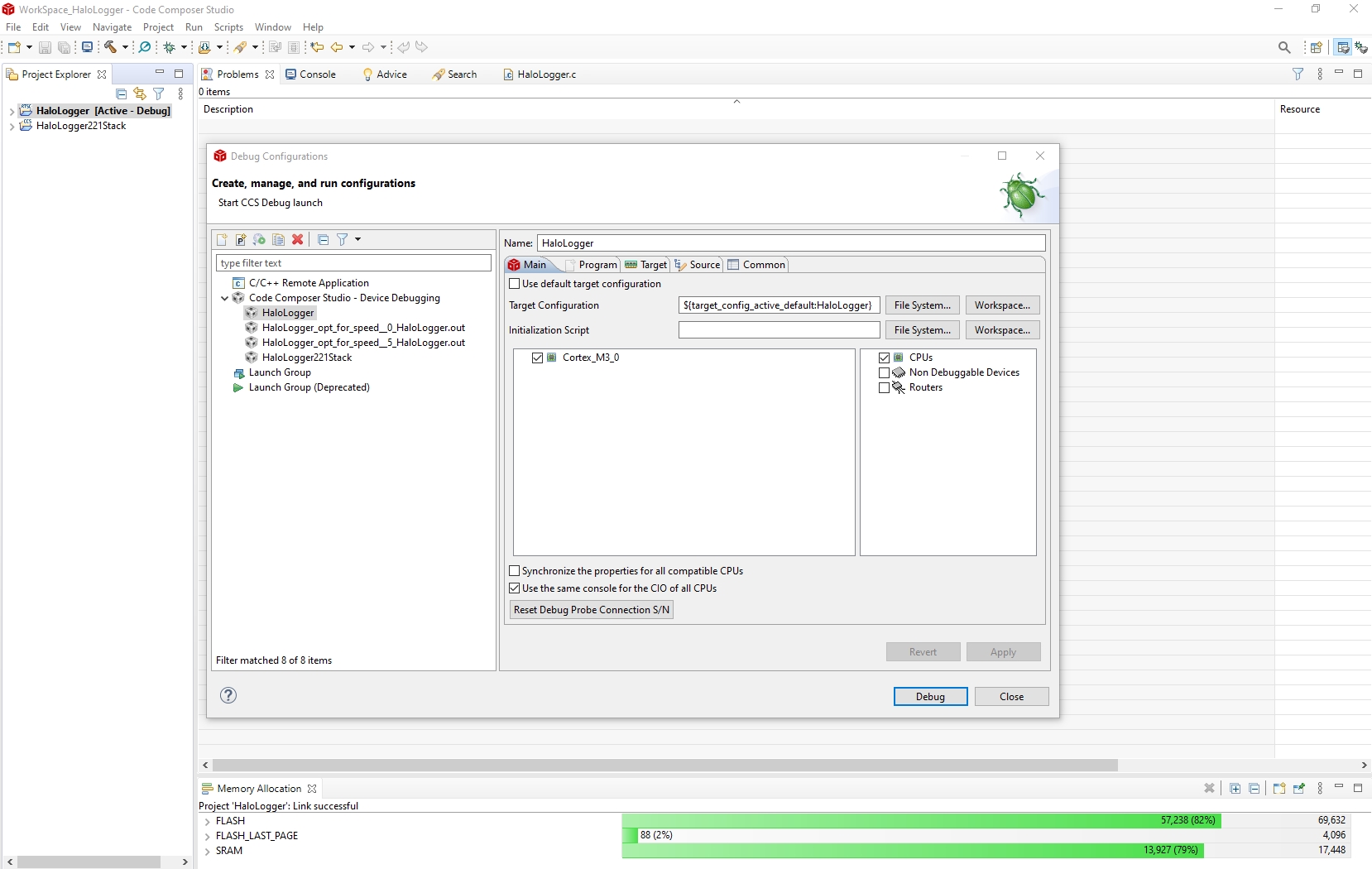

    根据您遇到的不同错误、从备份中恢复项目时、项目属性似乎已被保留。 CCS 可以为每个编译配置提供不同的工程设置、因此想知道工程是否具有任何其他"调试"编译配置、并且编译时没有错误。
    下面是已设置的调试配置(我不记得我是如何使用它们的,但我确实使用了;)。  他们似乎都在构建...

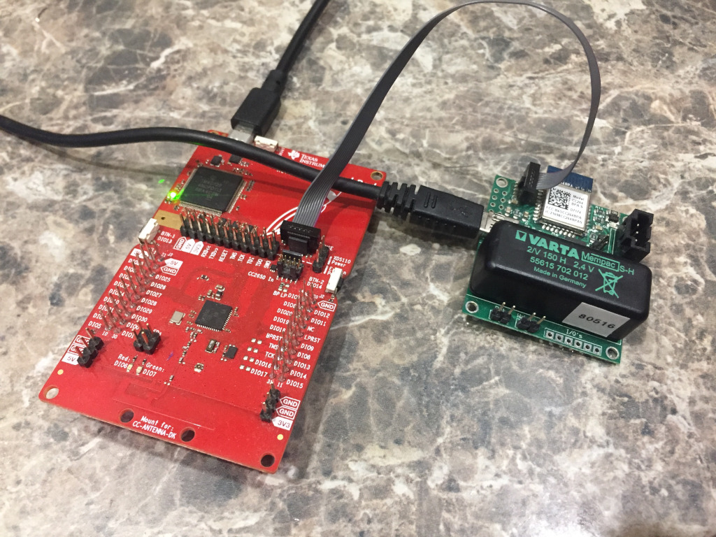

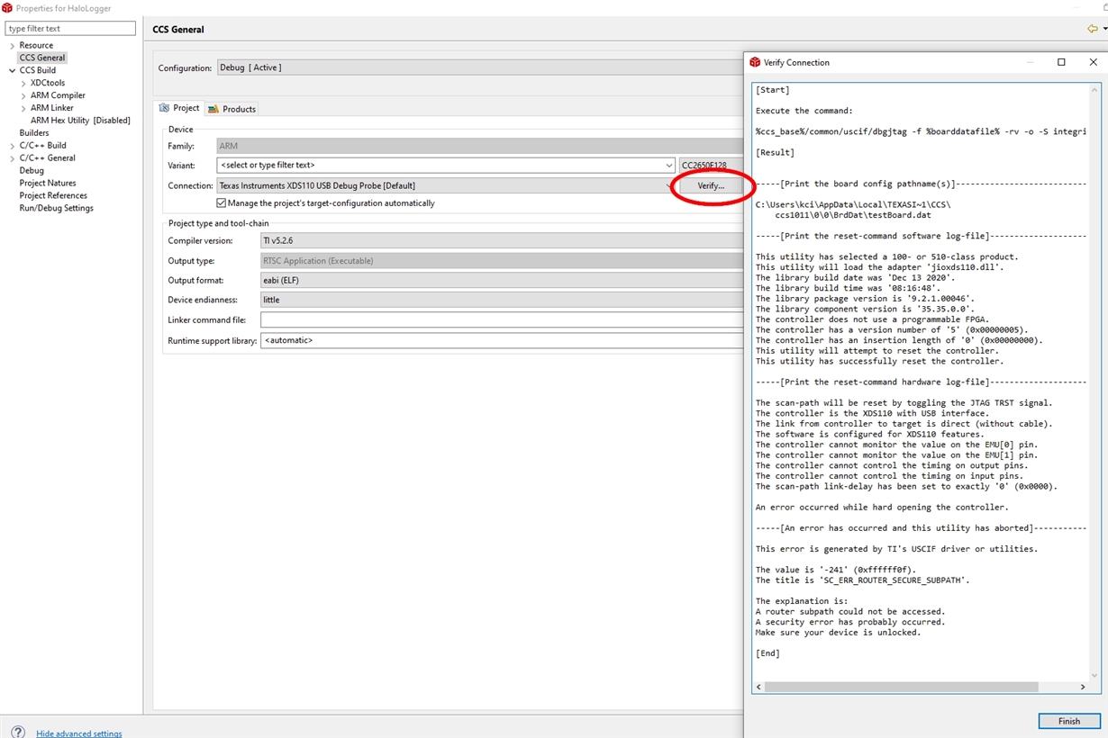

    现在我的问题是、我似乎无法使用 CC2650 Launchpad 上的 XDS110对电路板进行调试。  固件能够自行更新、但我在尝试调试会话时遇到错误。  我将就这一主题开始一个新的话题、这样它就不会被埋没在这里了。。。
    对于 XDS110调试问题、您认为哪一个论坛是最合适的。 或将其留在此处...
    这是错误(正如我说过的、固件更新正常、我也可以使用 SmartRF Flash Programmer 2软件以这种方式加载我的十六进制文件)
    似乎与 CCS 中的设置相关、也可能与项目设置相关。
    [quote user="Dale Kramer">似乎与 CCS 中的设置有关、可能与工程设置有关。当尝试修复编译错误时检查了"自动管理工程的目标配置"时、可能会更改调试器的目标配置设置(https://e2e.ti.com/support/tools/ccs/f/81/p/965702/3568311#3568311)。
    我不确定在启动调试会话时会导致 SC_ERR_ROUTER_SECURE_SUBPATH 错误的原因、但允许 SmartRF Flash Programmer 2软件正常工作。

    未 选中"自动管理工程的目标配置"选项时出现相同的 SC_ERR_ROUTER_SECURE_SUBPATH 错误。
    2.    从备份中恢复原始.ccxml 目标配置后出现相同的 SC_ERR_ROUTER_SECURE_SUBPATH 错误。

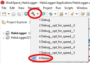

    如果您在项目浏览器中右键单击 HaloLogger221Stack 并使用 Build Configurations -> Set Active -> Release is osal_svn.c still as excluded?
    如果不是、还应从版本构建配置中排除 osal_SNV.c。 您可能还必须修复 Release 编译配置的运行时支持库选择。

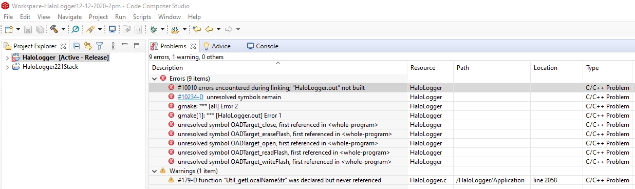

    然而,你还是看到了这个问题(如果我真的看了我的屏幕截图,我也应该看到这个问题)。  不确定为什么我从构建图标下拉菜单中单击"发布"构建时未将"发布"设置为活动状态...)
    仍然有更多版本构建错误、但我正在以一种方式对其进行黑客攻击...
    因此、我仍然无法在没有错误的情况下获得构建版本。
    在调试中定义了'Feature_OAD'并且没有构建错误。

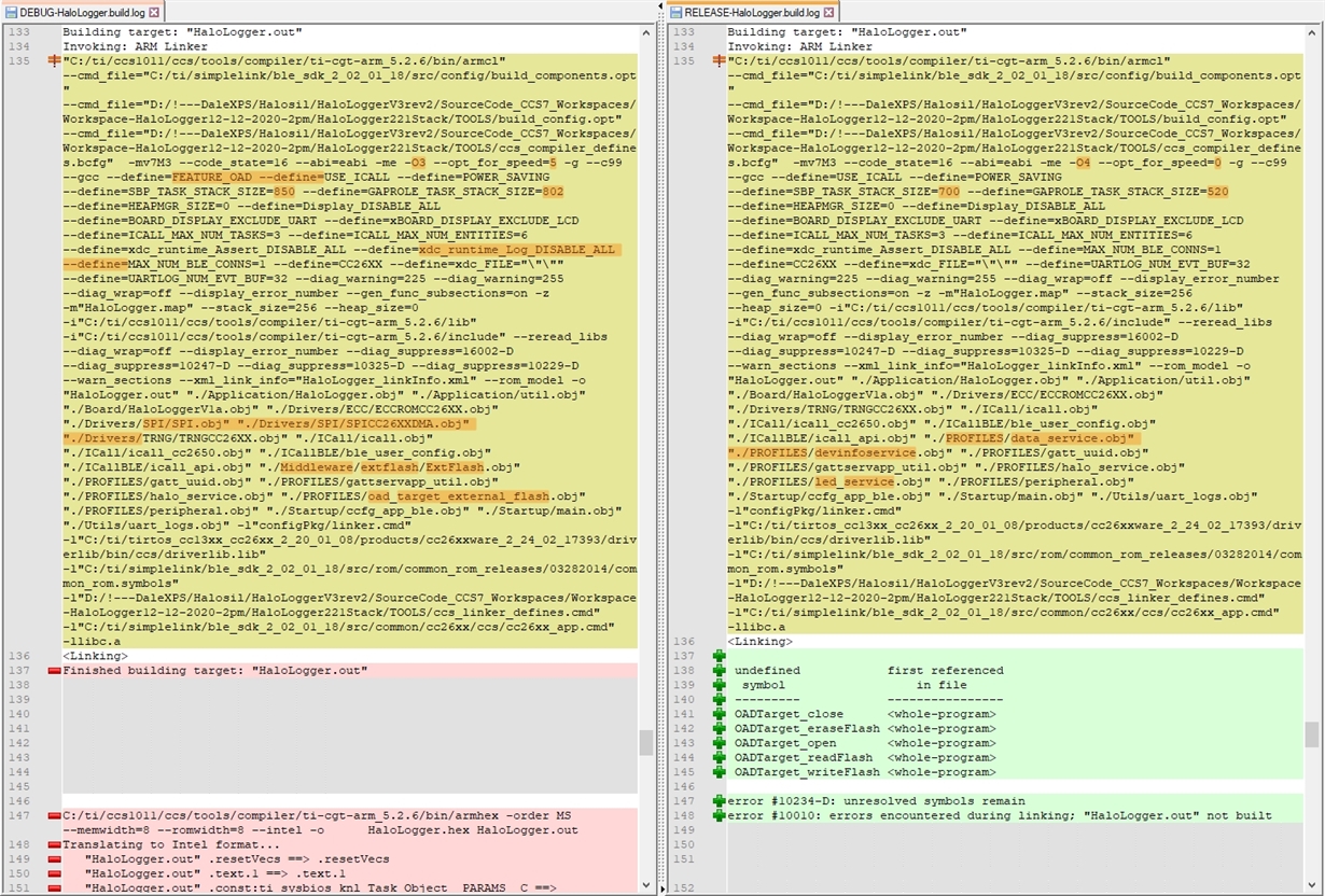

    在发行版中、无论是否定义了"feature_OAD"、都会出现以下与 OAD 相关的错误:
    我开始记得、我在编写程序时遇到了 OAD 问题、但我必须解决这些问题并构建代码以供发布(或者我是否可以直接使用调试编译中的十六进制文件?)...
    [引用 user="Dale Kramer">我开始记得我在编写程序时遇到了 OAD 问题、但我必须解决这些问题并构建代码以供发布 (或者、我是否可能只是使用调试编译中的十六进制文件?)...我不确定应该在哪里定义这些符号。
    调查的可能步骤:

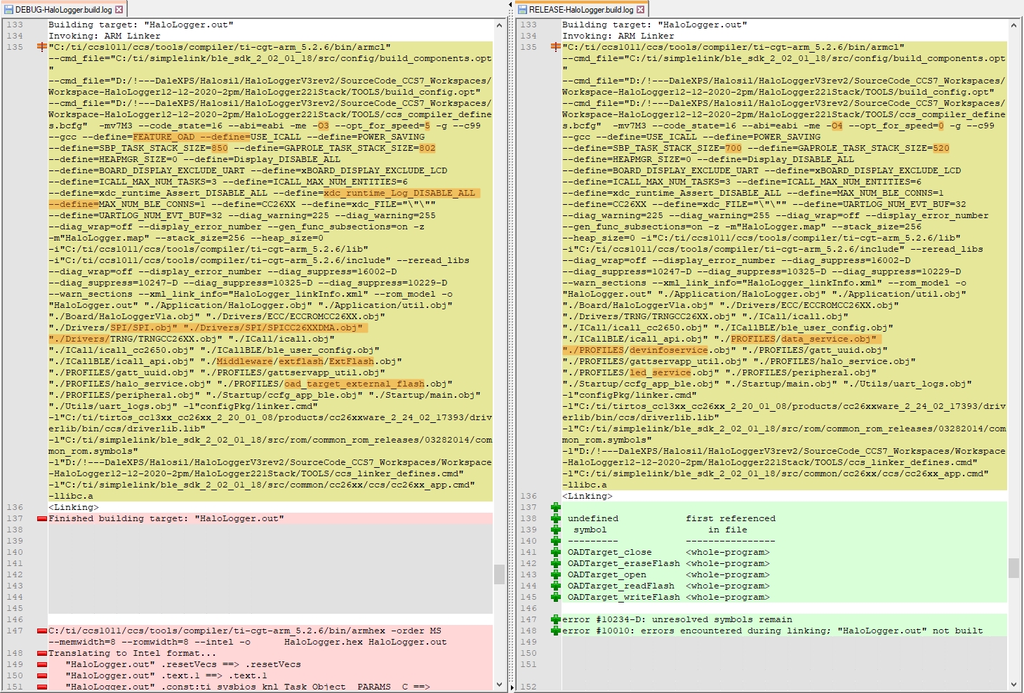

    1. 重新构建 Debug 和 Release 配置、并比较这两种配置的构建输出、以查找符合哪些文件/定义了哪些宏的差异。 如果 CCS 控制台仅显示编译过程的一部分、请参阅 CCS 编译控制台缓冲区大小 以了解在何处查找完整日志
    2. 在链接器.map 文件中查找调试构建配置、通过搜索函数名称来标识符号链接的目标文件。
    [引用 user="Chester Gillon">重新构建 Debug 和 Release 配置,并比较两种配置的生成输出,以查找在哪些文件被编译/定义了哪些宏中存在的任何差异。 如果 CCS 控制台仅显示编译过程的一部分、请参阅 CCS 编译控制台缓冲区大小 以了解在何处找到完整日志
    嗯、我在两个构建日志中看到了 OAD 差异、但我在 CCS 中的哪个位置可以修复这些差异、为什么会有差异?
    您好 Dale、
    根据屏幕截图、我相信您收到的是未定义的符号、原因是未定义 feature_OAD、这会导致 OAD_target_external_flash.c 被 stubed out。 我看到您说过、即使将 Feature_OAD 定义为编译器符号、您也会收到相同的未定义符号。 您能否为版本编译重新定义 feature_OAD 并截屏生成日志以查看是否存在任何其他差异? 谢谢!
    Jenny
    Jenny、
    它看起来、我的 XDS110调试路径问题的解决方案使发行版在这里工作。
    解决方法如下: https://e2e.ti.com/support/wireless-connectivity/bluetooth/f/538/t/965777
    基本上、如果我的工作区位于不包含感叹号的目录路径中、那么事情开始运行良好且可预测。
    如果在主工程中定义了 Feature_OAD、我现在可以构建 Release 配置、而不会出现错误(如果在 Relependented Stack 工程中定义了则似乎无关紧要)。
    现在一切看起来都很好、我可以通过 CC2650 Launchpad 上的 XDS110进行调试、并获得一个无错误的版本构建... )
    感谢每个人!!!
