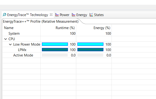

大家好、
我正在使用 MSP432、并且启用了 EnergyTrace 性能评测。 当我运行项目并查看 EnergyTrace 输出时、我注意到它没有显示我处于哪个低功耗模式。 它只是显示"LPMx"。 是否有方法显示我所处的实际模式? 我使用了两个分别输入 LPM 0/3的示例。 对于这两种情况、EnergyTrace 仍然仅显示"LPMx"。
如有任何反馈、我们将不胜感激!
    MSP432支持 EnergyTrace+、而不支持 EnergyTrace++。 因此可以显示它处于其中一种低功耗模式(LPMx)、但不能显示您在 EnergyTrace++中看到的具体模式。
