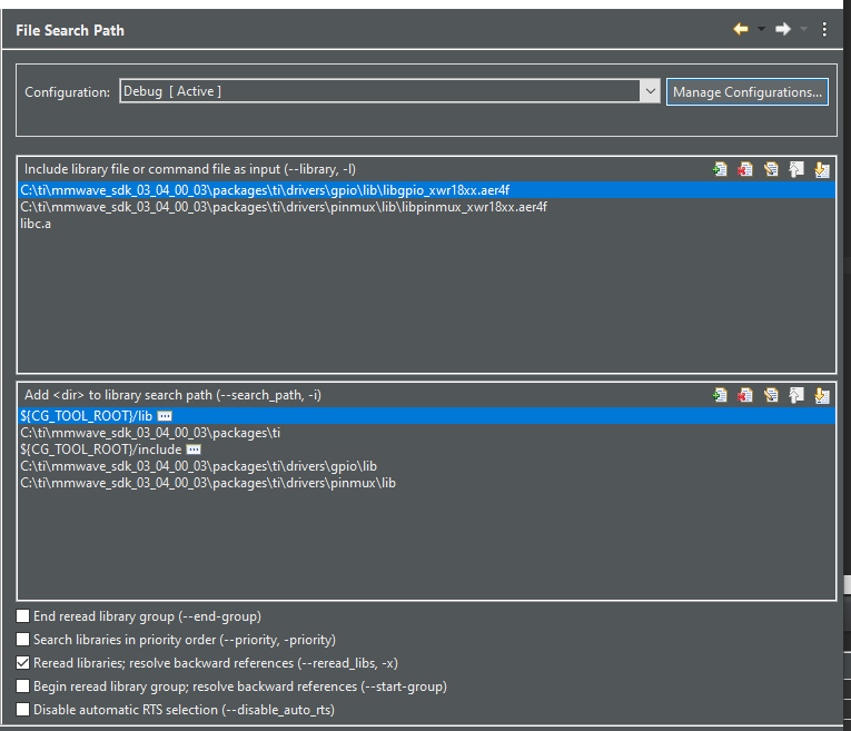

大家好、我为一个项目购买了 AWR1843、安装了正常的演示包并运行了它。 现在、我尝试在 CCS 中自己编写一个程序并进行快速闪烁。 因此、我包含了 GPIO 和 pinmux 文件、没有任何问题、但我在下面看到了链接器错误。 我在论坛上尝试了其他解决方案,但没有成功。
    [引用用户="Hasan guz"]
    [/报价]
    我相信两个内核都是小端字节序。 因此、您要包含的库也是为小端字节序构建的。 但您的自定义项目是为大端字节序设置的。 因此出现了不兼容性和构建错误。 请更改 工程属性中的字节序。
