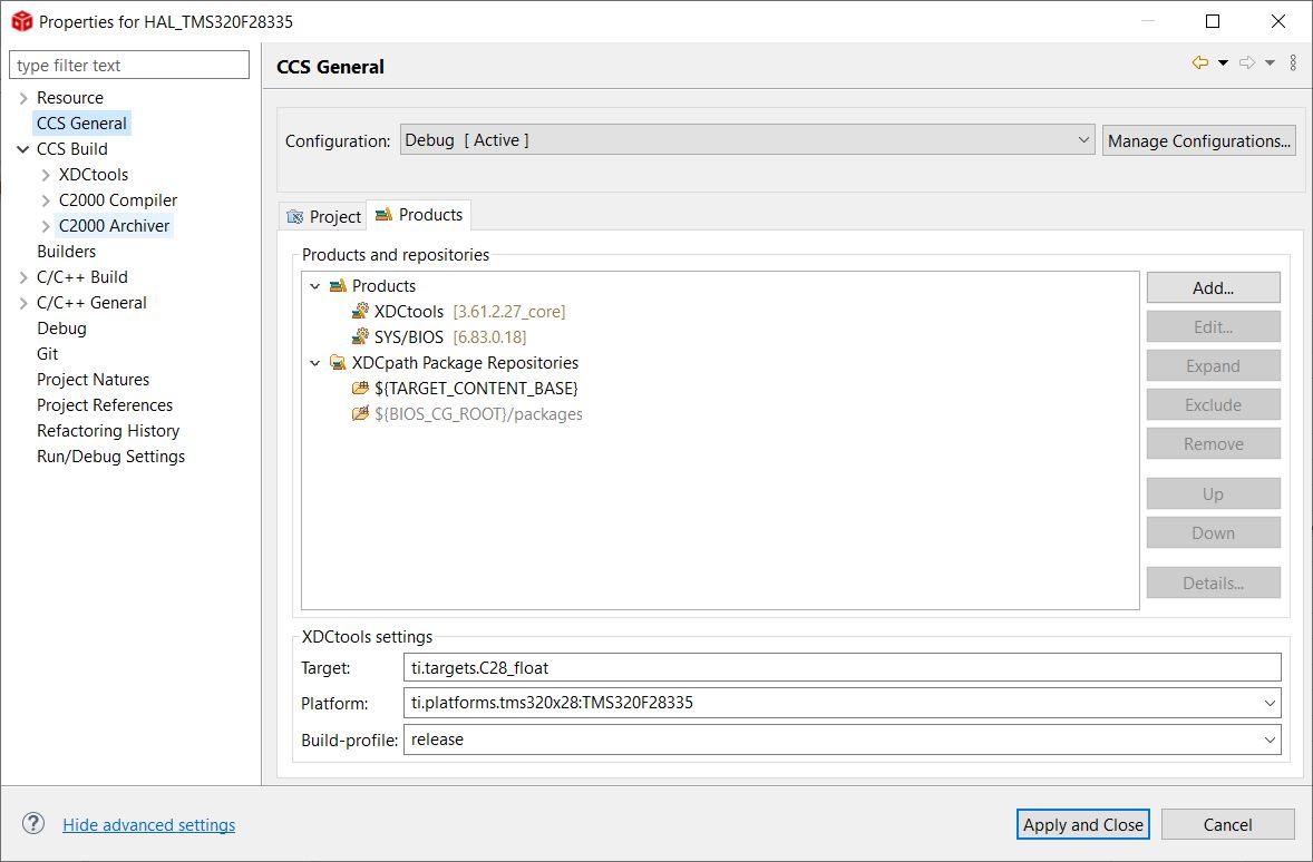

我正在尝试将我们的项目迁移到最新的 SYSBIOS 6.83.0.18、但由于 CCS 找不到 SYSBIOS 目录中的 ti.platforms.tms320x28、我遇到了问题。 在"XDCpath 软件包存储库"中、我注意到 BIOS_CG_ROOT 路径被交叉/灰色表示 CCS 未使用它来查找平台。 您能否帮助我了解这种情况的发生原因以及如何解决?
    因此、很明显、"excluse"按钮用于包含和排除路径。 SMH。 不幸的是,我假定案文中会说"包括"。 错误假设。
