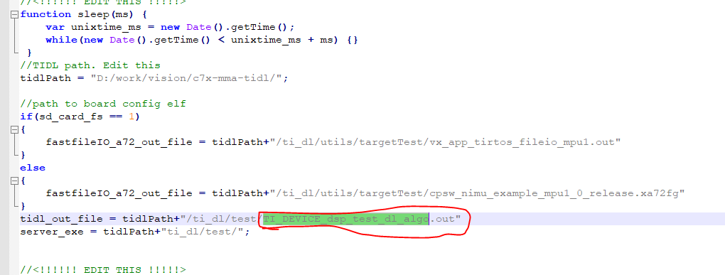

对于 ti_dl 模块,,我使用 CCS 通过7.1SDK 对 tda4evm 进行单位测试,并报告错误,表明 TI_DEVICE_DSP_TEST_dl_算法 文件不存在。
我转到相应的文件夹查找缺少的文件,实际上,它不存在。 但在7.0版中,此文件存在。
我不知道如何编译和生成 TI_DEVICE_DSP_TEST_dl_ALG.out

    但是、我不想运行 TIDL 应用程序、我只想为我的 CNN 模型执行单元测试、它不应该包含 openVX 框架。
    与之前使用 CCS 的7.0SDK 类似。
    是否可以在 xxxxxxx\tidl_j7_01_02_00_09\ti_dl\utils\targetTest\launch_tidl.js 中将"TI_DEVICE_DSP_TEST_dl_algo out"替换为"TI_DEVICE_a72_TEST_dl.out"?
     此流程已被弃用。 主要原因是、我们希望以与在最终应用中运行 TIDL 类似的方式运行 TIDL。 这仅是测试基础结构更改、但下面的库没有更改。 现在、TIDL 的运行方式与运行 VISION_APPS 演示应用程序的方式类似。

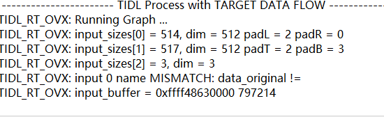

    您好,我参考用户指南在 PC 和 EVM 上运行主机仿真、但在 EVM 上运行时出错。
    日志文件作为附件文件,请帮助分析问题,谢谢
    e2e.ti.com/.../20201208_5F00_sdk7.1.zip
      此问题是否仅在启用 writeTraceLevel >=1时出现?
