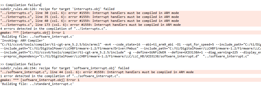

    我进行了所需的更改、但在编译时遇到以下错误:
    当您切换编译器版本时会发生这种情况- CCS 包装程序会丢失文件的特殊编译设置。
    需要为32位(ARM)模式编译设置四个文件。
    它们是:
    interrupts.c
    Software_interrupt.c
    标准中断.c
    器件/UCD3138A/Source/CLEAR_program_flash.c
    若要将其更改为32位模式、请首先右键点击 Project Explorer 中的文件名
    单击 Show Build Settings->ARM Compiler->Processor Options,然后选择一个32位代码状态。
    对于前三项、您可能需要转到下一行"优化"、并尝试优化速度。  我们实际上并不需要在 LLC 上推动速度优化、但它可能会降低中断开销。
    如果您不将第四种方法设置为32位模式、则不会导致任何编译错误、但可能会导致清除校验和的尝试失败、这可能会使您的芯片进入一个 tietack。
    现在、我能够构建代码。
