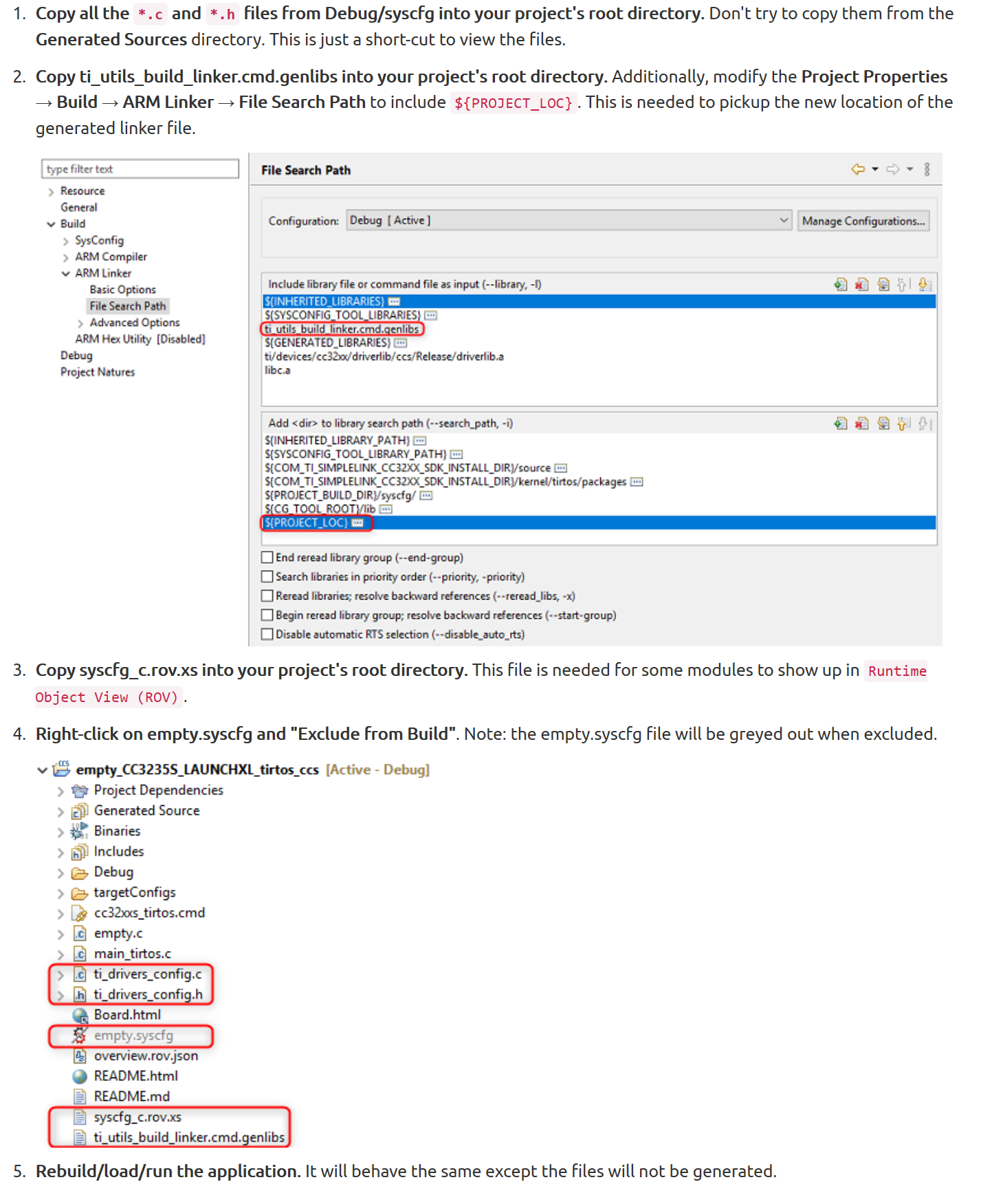

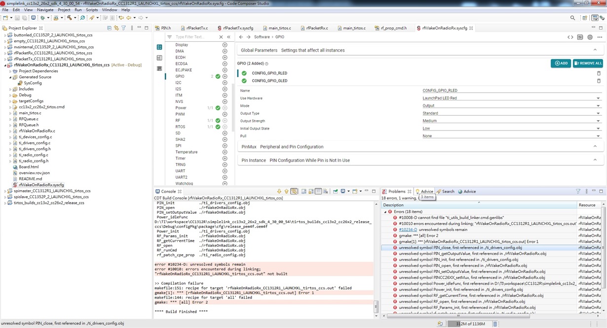

大家好、
我们尝试更自主地更改设置。 根据您的建议、我们复制 ti_device_config.c / ti_driver_config.c / ti_driver_config.h / ti_radio_config.c / ti_radio_config.h 和"exclude from the build"-> syscfg。 此设置可在 SDK-4_10_00_78中使用。 我们在 SDK-4_30_00_54中执行相同的更改,但它无法正常工作。 请告诉我如何解决。 谢谢你
