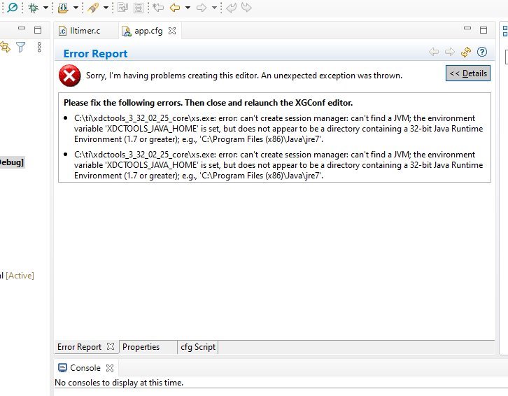

    嗯、我没有较新版本的 Java。  这是先决条件吗?  是否应该在某处解释过?  软件包安装程序是否已检测到并中止或提示用户?
    奇怪的是、它实际上会构建一个项目。  但 XGCONG 窗口不会打开。
    无论我打开什么"控制台"、我找不到任何位置都没有定义"XDCTOOLS_Java_HOME"。  因此、这是一个我无法控制的环境变量。  在控制其使用的 Java 版本的 IDE 中,我找不到任何设置。

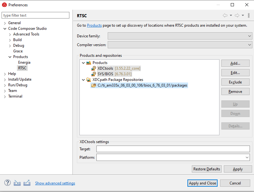

    • 选择 Window -> Preferences -> Code Composer Studio -> Products -> RTSC。
      • 单击"添加"按钮
      • 单击"选择产品"按钮
      • 选择 SYS/BIOS 和6.76.3.01、然后单击 OK (确定)
      • 单击"添加"按钮
      • 单击"选择产品"按钮
      • 选择 XDCtools & 3.55.22_core、然后单击 OK。 请参阅屏幕电容01_add_rtsc_componations.PNG。

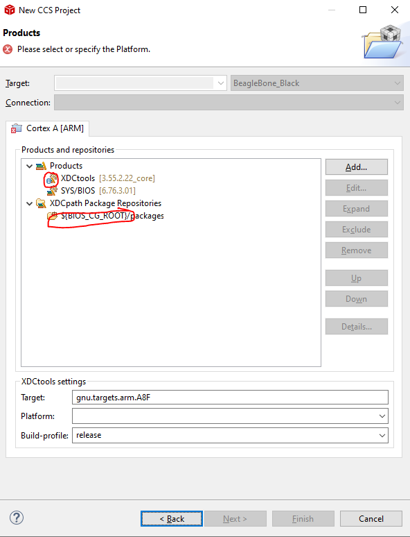

      • XDCpath 软件包存储库将具有"${BIOS_CG_ROOT}/软件包"、但这似乎无法正常工作。
        • 双击此软件包存储库、单击浏览、然后浏览到"C:\ti_am335x_06_03_00_106\BIOS_6_76_03_01\packages、然后单击"选择文件夹"。
        • 请参阅屏幕电容02_CCS_PROJECT_xdctools.PNG。 红圈显示 CCS 对 XDCTools 感到困惑、因为(1)它"自动选择" 3.55.2.22_CORE、即使这是唯一安装的版本、(2)它不理解${BIOS_CG_ROOT}、即使它显示在环境变量中(请参阅下文)。
      • 从平台下拉列表中选择 ti.platforms.beaglebone、然后单击完成。

    添加 RTSC 组件:01_add_rtsc_components.PNG
    CCS 项目和 XDCTools:02_ccs_project_xdctools.PNG
