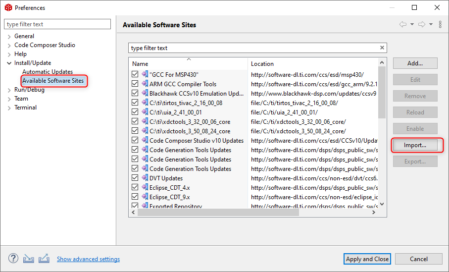

我的 CCS 上没有可用的更新站点。 我已卸载并重新安装。 这是一个全新的 Windows 10 Pro 系统。 我在其他系统上没有此问题。
当我检查更新时、"没有要搜索的更新站点。" 我打开可用站点、有7个从未启用(在我的另一个系统上也是)、但除此之外、列表为空。
工具/软件:Code Composer Studio
似乎网站列表在某种程度上已损坏。 请下载以下 bookmarks.xml 文件:
/cfs-file/__key/communityserver-discussions-components-files/81/4276.bookmarks.xml
这将重新添加默认站点。
