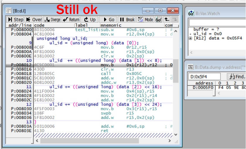

我最近切换到了 CCS 10.1.1.00004、现在遇到了一个无法解决的问题。
我可以通过一个最小的 CCS 管理示例来重复该问题。 请参阅下面的内容。
在标记的行上、数组地址丢失。 数组地址保存在寄存器中。
执行后、寄存器包含一个 Wong 值。 我的旧 GCC 编译器做得对、它使用 RAM、此时没有寄存器。 可能我做了一些错误。 有人能不能让它尝试一下、也可以尝试一下
建议? 优化完全关闭、编译器为 TI v20.2.3.LTS、 CPU 为 MSP430F2274。 非常感谢。 #include /** * main.c */ static void test_list (unsigned char * data、unsigned int len) { unsigned long ul_id; UL_id =(无符号长整型)(数据[0]); UL_id+=((unsigned long)(数据[1])<<8);//<<后面的数组地址错误!! UL_id+=((无符号长整型)(数据[2])<<16); UL_id+=((无符号长整型)(数据[3])<<24); } void test (空测试) { unsigned char buffer [8]={0、1、2、3、4、5、6、7}; test_list (buffer、8); } int main (void) { WDTCTL = WDTPW | WDTHOLD;//在 (1){时停止看门狗计时器 test(); } 返回0; }

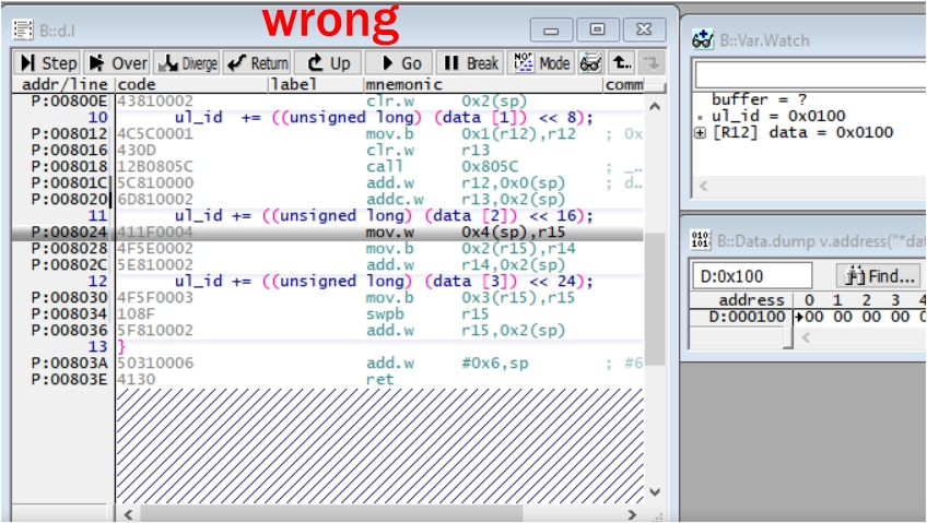

    [报价用户="Robert Tyrakowski"]在标记的行中,数组地址丢失。
    我不确定你的意思。  您如何知道阵列地址丢失?  您看了什么?  计算结果是否正确输入 ul_id?
    谢谢、此致、
    乔治
    您好、George、
    ul_id 的结果在结尾是错误的 我用调试器检查了它、然后看到了
    添加指令之前、数据的正确地址在 R12中。 之后
    第二个添加指令、R12包含错误的值。 那么、其余部分
    ADD 命令出错、DU 错误、R12中的数据地址错误。
    希望这能更好地解释我的问题。
    Robert
    ul_id 的值仅为半完成、但到目前为止0x0100是正确的。 完成后会出现什么情况?
    在第二个屏幕截图中、指向数据[]的指针位于 R15中。 我不知道您为什么要查看 R12。
    感谢你的帮助。
    您说得对、该示例工作正常。 我被误导了、因为调试器使用 R12来显示
    阵列、但如果寄存器发生更改、则会显示错误区域。 因此、该示例并未真正反映出来
    我的最终计划中的基本问题。 它们的 ul_id 结果最终不正确。 似乎我可能有问题
    RAM 和/或堆栈大小。
