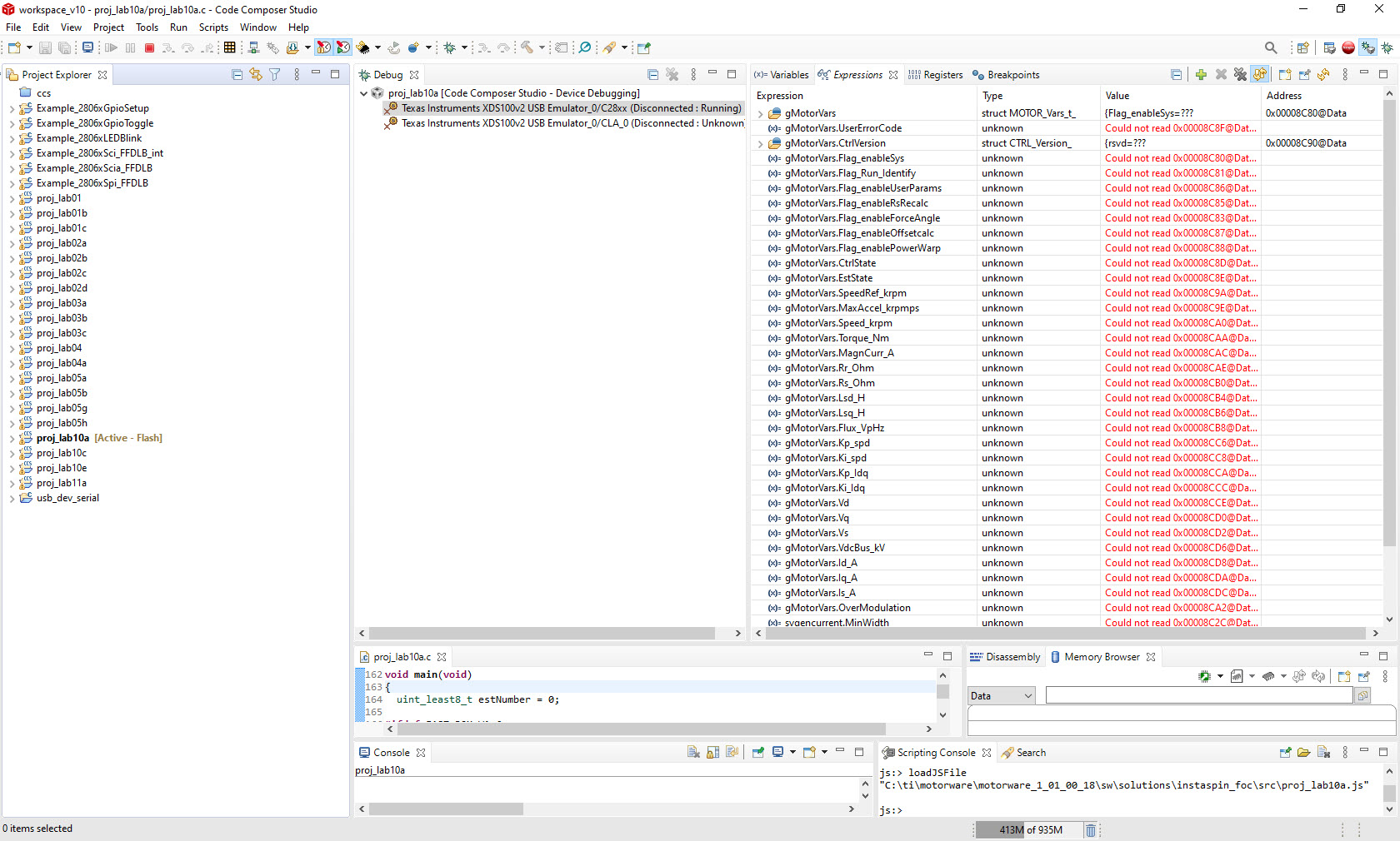

我有一个应用程序、我们正在尝试将*。out 文件下载到器件并从闪存运行。 当我查看 LED_Blink 等一些简单示例并查看链接文件时、它是28069_RAM_lnk.cmd。 可用的配置名为 Debug [Active]。 当我从 Motorware (我们的主要兴趣)中查看其中一个示例应用时、配置下拉列表中有两项: 调试[活动]和闪存。 当我选择闪存时、它会将链接文件更改为 F28069F.cmd。 配置生成的已编译*。out 文件以在闪存中运行是否还需要执行其他操作? 到目前为止、我们未能在闪存中运行项目。 我可以将*。out 文件下载到处理器中、只要 CCS 已连接、它就能正常工作、但在移除探头/CCS 后、它会立即停止。 还需要什么?

    好的、谢谢您的帮助。 我实现了下载文件并运行的能力。 然后、我可以将调试器与评估卡完全断开、应用程序运行。 但是、如果我关闭电源然后再重新打开、它将不会运行。 我在尝试查找“Free Run (自由运行)”按钮时也遇到问题。 我已将鼠标悬停在所有按钮上、没有人说 Free Run。 我将包含我看到的屏幕的快照。
    我缺少什么? 我还搜索了 CCS 文档、没有发现提到 Free Run。 我运行的是10.1.0版的 CCS。
    我还确认 Piccolo 电路板的引导开关位于闪存引导的位置。 我可以转到调试、该调试构建项目并使其闪烁。 我可以运行该应用程序。 我可以点击按钮、断开 CCS 中的器件连接、该应用程序仍在运行。 我可以断开 USB 与开发计算机的连接、应用程序仍在运行。 但是、当我关闭评估板的电源然后再重新打开时、它不会执行任何操作。
    Terry、
    很高兴取得了良好的进展。
    根据您提供的信息(尤其是在加载调试器时应用程序执行正常、并且为闪存设置了引导引脚)、我觉得您的应用程序中仍有一些(或一个)已初始化的段映射到 RAM (请检查您的映射文件/链接器 cmd 文件)。  请将它们映射到链接器 cmd 文件中的闪存。
    关于自由运行按钮:在上面复制的快照中、在菜单栏中、请单击运行、您将在下拉菜单中看到自由运行。
    谢谢、此致、
    Vamsi
