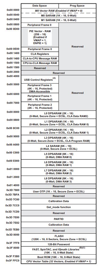

    您好、感谢您的回复
    从中删除
    www.ti.com/.../sprs698h.pdf
    我可以看到 SPRS698H
    和
    我的映射文件在这里
    e2e.ti.com/.../link.zip
    也许是这样吗? 如果可以、请仔细检查。
    RAMM0从0x50开始、而不是0x40。
    RAMM0 00000050 000003b0 000000ee 000002c2 RWIX
    复位 0 003fffc0 00000002 DSECT
    003fffc0 00000002 rts2800_fpu32.lib:boot28.obj (.reset)
    可能是那些(长射)?:
    这些内容是否已更新? 版本错误? 这个问题是否与这些问题有关?
    ABS 003ffebb _Flash2806x_Program
    abs 003ffebd _Flash2806x_Erase

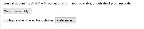

    我还注意到、除非我按下 PAUSE、否则去抖器不会指向 CAN while 循环、以获取流。 我认为我以前不必这么做。 一个示例。
    调试时 、程序会进入调试存储器之外。 我明白了。
    调试和步进以及查看反汇编时的示例。 程序似乎完全无法到达闪存函数、并被卡在某个位置

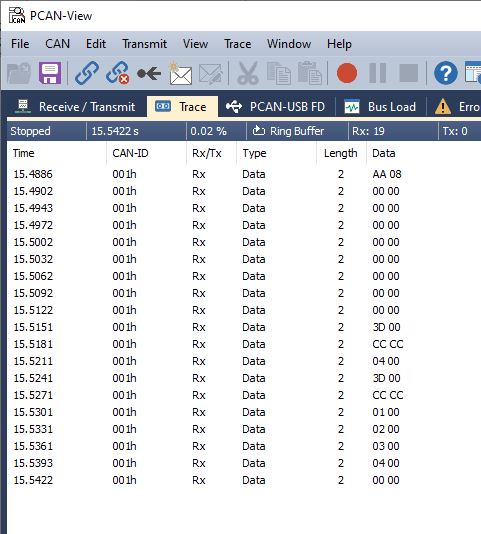

    这是我在 CAN 上发送的内容。 我有一个辅助 CAN 器件进行监听。 这是 CAN 总线上发生的情况。 我正在尝试在调试时发送该消息。
    到某一时刻、所有的都可以读取存储器中的存储值。 例如、最终地址获得存储在中的值
    还不错
    // //获取第一个块的大小(以字为单位) // BlockHeader.blocksize =(*GetWordData)();
    (我可以看到的)调用此函数时、它不会跳转到函数。 如果调试器作为函数的指针写入、是否能够跟上? 在这里、很显然、需要从2个字节的 CAN 获取返回值、但它会卡住。 如果不暂停调试器、我就无法再执行其他操作。 如果我暂停、我会收到存储器之外的消息。
